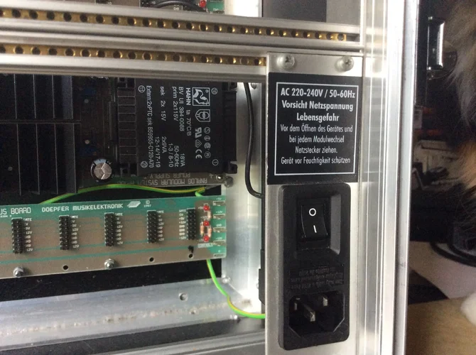

Hallo Süchtige,
ich habe hier einen Doepfer Koffer mit wahrscheinlich defekter Sicherrung, ist eine 100mA träge, kommt mir sehr wenig vor, paßt das so oder ist da normal was stärkeres drin?

Re: Eilt: Sicherrung für Doepfer Case/Koffer
Um den korrekten Sicherungswert zu ermitteln, ist es maßgeblich welche PSU in dem "Doepfer Koffer" verbaut ist. Ich gehe davon aus, dass Du vom A100P6 sprichst. Dieser Koffer wurde über die Jahre mit verschiedenen Netzteilen gebaut. Aktuell ist es die PSU3 die mit 800 mA (T) abgesichert wird. Am weitesten verbreitet dürfte bisher der Koffer mit der PSU2 sein, die mit 400 mA (T) abgesichert wird. Davor wurde ein Netzteil verbaut das mit 125 mA (T) abgesichert werden musste. Alle Werte beziehen sicher auf 230 V Netzspannung.
Du solltest einfach mal ein Bild von Deinem Koffer posten, vor allem eines auf dem man die PSU sehen kann. Dann kann man auch eine verlässliche Aussage dazu machen.
Hier findest Du die verschiedenen Sicherungswerte für die Doepfer-Cases.
Außerdem hat Doepfer eigentlich immer einen Aufkleber auf der Rückseite auf dem der Sicherungswert steht.

Vielen Dank erstmal für die ausfühlriche Auskunft! :nihao:
Der Koffer ist einer der ersten Versionen, mit Stromanschluß vorne als 'Modul'.
Ich check mal die Links gleich...
Das sieht mir ganz nach der ersten Version aus. Dafür solltest Du eine 125 mA (T) verwenden. Ich würde mich an Deiner Stelle nach einer gebrauchten PSU2 oder sogar einer PSU3 umsehen und diese in das Case einbauen. Damit bist Du dann auf der sicheren Seite. Die alte PSU ist für heutige Maßstäbe unterdimensioniert.
Danke nochmals, ich werde wohl fürs erste beim grossen C ein Sicherrungset besorgen und dann mal wegen Netzteilen schauen in einer ruhigen Minute. :nihao:
Das Case sollte eigentlich heute Abend Leute beglücken, deshalb ist das hier jetzt alles etwas mit der heissen Nadel gestrickt...
Nochmals herzlichsten Dank für die schnelle und kompetente Hilfe!
Habe zwar jetzt Sicherrungen für alle möglichen Doepfer Netzteile besorgt, aber aufgrund der Tatsache das alleine ein Roland FX Modul neuster Bauart wohl schon so um die 500mA frisst, wird gerade ein PS3 organisiert das dann gleich transplantiert wird. Sollte dann wohl alles klappen, der Koffer wird recht 'dick' bestückt werden (Roland, Mother, SE usw...), deshalb habe ich starke Zweifel das dass alte Netzteil das überhaupt schafft...

Um die +5V aus der neuen PSU3 zu nutzen, musst Du noch eine weitere Leitung von der PSU auf die Busboards legen. Dazu brauchst Du 6,3 mm Flachsteckerbuchsen. Die PSU3 hat sicherlich erstmal genug Leistung. Es lohnt sich immer einen Blick auf modulargrid.net zu werfen und mit Deinen Modulen eine Konfiguration anzulegen. Damit solltest Du dann Informationen über den Leistungsbedarf bekommen. Allerdings weiß ich nicht, ob das bei "Modulen" wie Moog Mother oder den digitalen von Roland überhaupt funktioniert. Die haben ja auch ggf. eine eigene externe Spannungsversorgung.
Operation gelungen!
Hab jetzt ein PS3 eingebaut und alles läuft!
Ich hab hier noch ein Kabel rumliegen, hatte für mein Case ein einzelnes Busboard gekauft und da ist eins dabei gewesen was ich nicht brauche, kann ich Ihm demnächst mal vorbeibringen, aber ich denke das ist überflüßig da keine 5V Module drin sind.
Ja, also so richtig informiert hatten wir uns vorher nicht, hatte mich auf die Angaben des Verkäufers verlassen das einzig und allein der Stromanschluß statt hinten vorne ist, von schwachem Netzteil war nie die Rede, bzw das sogar eine zu schwache Sicherrung verbaut war...
Wir hatten jetzt 2 Tage Spaß, incl fast Herzinfarkt nach der ersten Inbetriebnahme und sofortiger Grätsche der Sicherrung, die nebenbei bemerkt auf den ersten Blick i.O. aussah...
