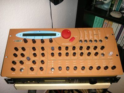

Genau die sind das. Hier mal ein Bild, die Potis direkt unterm Display sind die Phoenix Editions-Kappen. Ich orderte letztes Jahr einige, nachdem zwei original XT Kappen aufplatzten.
Die hellgraue Kappe mit dem roten Indikator hatte ich ursprünglich nicht geordert, sondern einen schwarzen mit weißem Indikator. Dieser lag auch mit dabei, ALBS hat mir den hellgrauen wahrscheinlich ausversehen mit dazugepackt. Ich habe den hellgrauen erstmal drauf gemacht, muß mich noch entscheiden, ob ich den besser finde oder doch den schwarzen mit weißem Indikator... :selfhammer:

Die Soundsets habe ich geladen und Sounddiver ist ebenfalls schon vorgeheizt, um die Sounds zu verwalten, da war auch eine CD mit jeder Menge Sounds dabei, Stoff für die nächsten Tage.
Daß der Chorus sehr eierig ist, fiel mir auch schon auf.
Ich habe mir gerade auf ebay mal so zwei billige Wintec-Displays bestellt, die Kollege random gefunden hatte und werde berichten, sobald die da sind.
Bei den Potikappen gibt's zwar auch rote von Albs, allerdings habe ich da nur welche mit Index gefunden, genauso bei den Grauen, oder ich hab da was übersehen. Das Bild von Jörg zeigt auch die mit Index.

Dann musst dus aber in Anthrazit bestellen oder hellschwarz. Weil schwarz Isses eigentlich nicht .Ne xt mit dieser Folie in Weiß war im Frühjahr bei ebay, sieht eigentlich auch gut aus.
  • #179
Das sind die der 1. Version. Rein optisch hat der Pulse v1 die gleichen.
Gibts glaub ich nicht mehr, die von Elektron sweden sind glaub ich ähnlich aber zu kurz.
  • #180
Ja, das sind die der ersten Version, und irgendwie sieht das auch so aus, als wären die ins Gehäuse eingelassen, sprich: das Gehäuse müßte größere Löcher haben als nur für die Potiachsen.
Die erste Version erkennt man außerdem am Plexiglas ums Display, die letzte Version mit den konischen Knöpfen, wie ich sie habe, hat das nimmer.
