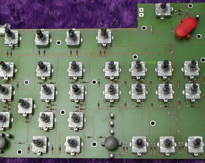

Tach gesagt,
hier gibt es doch einige Leute, die an dem XT schon mal rumgelötet haben. Bei meinem ist schon vor Jahren die "Wave 1-4" LED durchgebrannt. Ich habe den XT vorhin aufgemacht, komplett das Board mit den Potis runter gefummelt und alle Dioden nachgemessen. Die scheinen erstmal in Ordnung zu sein. Also müßte das Problem die LED selber sein (sind das überhaupt LEDs? Das Multimeter ist beim Dioden-Test bei keiner einzigen angesprungen - Lämpchen?).
Weiß jemand, was dort konkret für eine LED, falls es welche sind, rein muß? Oder weiß jemand, warum die nicht mehr leuchtet - alle Widerstände habe ich nicht nachgemessen.
Danke!

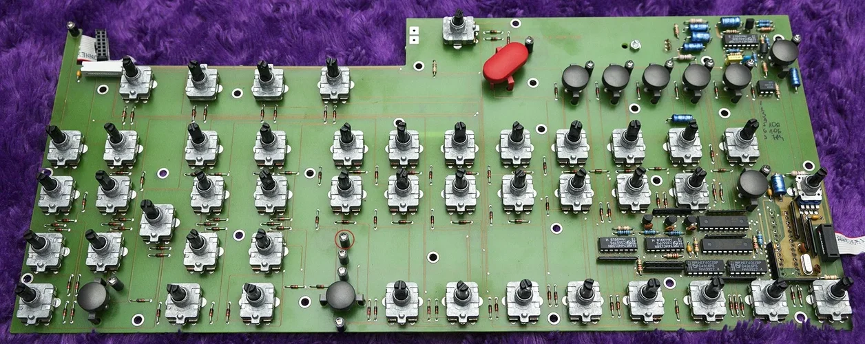

Hier zwei Bilder von der Platine. Die rot markierte LED funktioniert nicht mehr. Eigentlich dachte ich, es liegt an einer der Dioden, die dort rumschwirren. Laut Multimeter scheinen die aber alle in Ordnung zu sein - laut Diodentest.

In der Nähe einer Hochschule für Technik sollte man notorisch klamme Studis finden, die einem die Reparatur machen können oder bei den Grundlagen helfen.
Die vielen Dioden hängen in den Encoder-Leitungen. Jeder Encoder besteht ja quasi aus zwei Tastern, die phasenversetzte Signale liefern. Pro Taster braucht man dann eine Diode in der Polling-Matrix.
http://arduino.svglobe.com/kmatrix.html
Ansonsten: Diodentester Anleitung hier:
http://en-us.fluke.com/training/trainin ... meter.html
Ich würde mal die 4 Dioden im eingebauten Zustand messen und die je 2 Werte in eine Tabelle auflisten.
Wenn man da keinen Unterschied sieht, dann würde ich die defekte und eine funktionierende LED auslöten. Gleich beide Beinchen, so wie das aussieht. Gut markieren und dann wieder messen. Wenn immer noch alles gleich ist, dann mal die LED vertauscht einlöten.
Nächster Schritt wäre das verfolgen der Leiterbahnen. Unten rechts sind ja so ein paar 74HCxxx und HEF4011 sowie Transistoren. Evtl. hat es ja da was gegrillt.
Die LEDs sollten von einem der Ausgänge der TTL Chips über einen Widerstand auf Masse gehen:
http://www.petervis.com/Raspberry_PI/Dr ... tputs.html
Du kannst also im Betrieb den TTL Ausgang mit dem DVM gegen Masse messen.
Viel Spass bei der Suche.

Die LED funktioniert wieder. Wie sich herausstellte war es nur eine kalte Lötstelle. Besten Dank sei an dieser Stelle nochmal an swissdoc ausgerichtet, der mir einige sehr nützliche Hinweise gab, wie ich den Fehler eingrenzen konnte.
Dafür zerbröseln mir nun die Potis und ich werde nicht umhin kommen, bei Waldorf einen kompletten Satz neuer Phoenix Potis zu bestellen.
