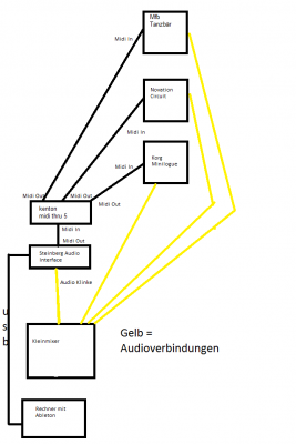

1. Ich stelle die Audioverbindung zwischen Interface und Minilogue her, schliesse den Minilogue per USB an meinen Rechner an und kann nun den Minilogue im Ableton benutzen. Das selbe kann ich auch mit den anderen Geräten machen, sofern ausreichend USB Ports sowie Audioeingänge am Interface vorhanden sind.
2. Die Midi Methode ist der Qualität wegen vorzuziehen (und weil mein Audiointerface nicht genügend Audioeingänge hat)

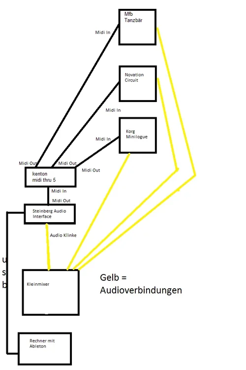

@ Midi Methode
Ich habe das mal korrigiert, stimmt dies nun so?
http://fs5.directupload.net/images/170306/lhfc7iej.png
Ach einen Punk noch:
4. Microbug sagte in seinem Post eine MIDI Thru Box sei nicht optimal und verursache oft Probleme. Eine MIDI Matrix sei daher vorzuziehen. Wenn demso ist, warum nicht die Thru Box mit einer Midi matrix tauschen? Und falls dies eine ganz andere Verkablung erfordert: Warum dann nicht gleich so?
Benötigte Kabel (stimmen diese?):
4x https://www.digitec.ch/de/s1/product/co ... rt-6051217
3x https://www.digitec.ch/de/s1/product/co ... el-6051284
Das ist schon alles, wenn das stimmt kann ich loslegen, nur die Sache mit der Midimatrix die Microbug erwähnt hat lässt mir keine Ruhe. Ich war gerade beschäftigt mit lernen, Ich lese mich jetzt aber mal schlau darüber.

Ja, Du schließt den Minilogue entweder per MIDI an das Steinberg an, und per Audio an das Steinberg.
Oder so wie Du schreibst, schließt Du ihn (und andere Geräte) per USB an.
Das Audio geht entweder direkt ins Steinberg oder erst in den Mixer der dann ins Steinberg geht.
Das sollte funktionieren.
Und ja, MIDI kann besser sein weil USB schnell brummen kann.
Und ausserdem kannst Du so testen ob das mit dem MIDI und Audio alles funktioniert,
wenn Du den Minilogue erstmal über das MIDI vom Steinberg laufen lässt.
Sollte beides gehen.
@ Midi Methode
ja
Kannst Du gleich so machen, ist aber auch kompliziert, und Du brauchst eben auch die Patchbay die Du noch nicht hast.
Solange Du die nicht hast kannst Du es ja erstnal anders machen und probieren wie du damit so arbeiten kannst.
Ich meine damit überhaupt was läuft.
MIDI Kabel stimmt, gibt es aber denke ich auch günstiger.
Audiokabel, nein, Du brauchst Mono-Klinken-Paare denke ich (musst Du an den Geräten kucken),
die normalerweise je eine Mono Klinke für Rechts und Links wenn sie Stereo sind.
Oder nur eine Mono Klinke, je nach Gerät.
  • #93

Nochmal: MIDI hat mit Audio nichts zu tun, MIDI überträgt nur Steuersignale, egal ob über USB oder die klassichen DIN-Buchsen. Bitte das nicht wieder durcheinanderwerfen.
@ Midi Methode
Jein. Mit dieser Verkabelung kannst Du den Minilogue nur ansteuern, ihn aber nicht zB zum Spielen des Blofeld (oder Einspielen von Noten) nutzen, da die Verbindung von dessen MIDI out zum MIDI In des Steinberg fehlt.
Wie der Kollege schon sagte, wird das für Dich erstmal zu kompliziert und ich meine, daß Du stattdessen sogar über das oben erwähnte MIO4 nachdenken solltest, da das auch USB MIDI Geräte direkt anschließen kann, solange sie keinen Treiber brauchen. Das MIO4 kann auch routen und filtern bei Bedarf, wäre also wie eine MIDI Matrix, die nur einen Speicherplatz hat, wobei ich denke, daß Du damit hinkommen könntest und Du eher die Filter nutzen möchtest, die eine Thrubox nicht hat. Für den Anfag kannst Du es auch mit der Thrubox probieren.
Das MIO4 ist ein MIDI Interface mit 4 DIN-Ein/Ausgängen und USB Host. Daran gingen dann der Minologue und auch der Blofeld über klassisches MIDI, und man kann es auch so einstellen, daß Du, sofern Du es mit Spannung versorgst (es hat einen Netzteilanschluß, geht aber auch über USB Power), ohne Rechner den Blofeld vom Minilouge aus spielen kannst. Der Circuit kann da ebenfalls über klassisches MIDI dran, aber auch über USB, sofern dafür kein Treiber benötigt wird. Ob diese Anschlußart dann aber mit einem Editor für den Circuit geht, kann ich nicht sagen, beim Arturia BeatStep Pro gehts jedenfalls aufgrund der selten dämlichen Ansteuerung nicht.
Die Audiokabel, die Du brauchst, sind 6,3mm Monoklinke, müßte auch im Handbuch des Steinberg stehen.
Für die Lautsprecherboxen nimmt man meist symmetrische Kabel, die als Stereoklinke ausgeführt sind, auf der Seite der Boxen hat es oft entweder XLR oder beides, das Interface scheint jedenfalls symmetrische Ausgänge zu haben, die Anschlüsse Deiner Boxen kenn ich nicht.

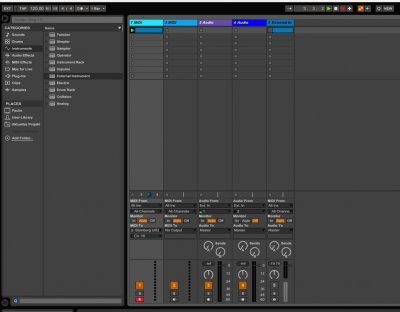

Hi Leute, ich hatte bisher wenig Zeit. Aber nun habe ich die Kabel gekauft.
Mal eine kurze Zusammenfassung:
- Minilogue per USB an den Computer angeschlossen.
- Minilogue per MIDI in an das MIDI Out des Steinberg UR22 mk2 angeschlossen.
- Minilogue per Audiokabel ans Steinberg angeschlossen.
- Das Steinberg per USB an den Computer angehängt.
Ergebnis:
- Wenn ich Ableton geschlossen habe, so höre ich den Minilogue ganz normal
- Wenn ich Ableton öffne auch
- Wenn ich was auf dem Minilogue spiele, so erkennt die Audiospur etwas, der Pegel stimmt überein.
- Beim Ableton kann ich jedoch den Master ganz runterschrauben und ich höre immer noch alles. Die Lautstärke wird nur über den Minilogue selbst und das Steinberg Interface geregelt.
- Ich kann im Ableton keine Spur des Minilogues aufnhemen
- Wenn ich den Minilogue per external Instrument einbinde, so zeit Ableton einen Pegel an, jedoch kann ich nichts aufnehmen & die obrigen Aussagen treffen auch bei external instruments zu.
- Ich kann den Minilogue auch per Maus am ABleton spielen (direkt auf der Spur)
- AUdioeffekte über die external Instruments spur zu legen usw funktioniert alles
Wie ihr seht klappt das schon fast. Jetzt muss ich nur noch rauskriegen wie Ableton die Spuren aufnehmen kann..
Hier nochmals die Settings: http://fs5.directupload.net/images/170305/anc8eodt.jpg

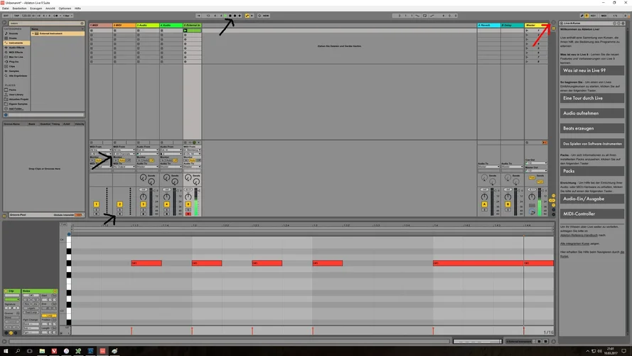

Schick doch mal bitte noch einen screenshot der session view mit der Audiospur, auf die du aufnehmen willst.

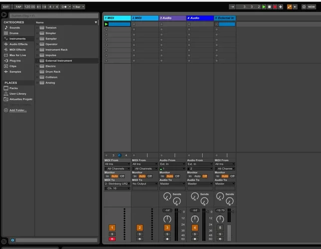

Wie ärgerlich, jetzt hatte ich den ganzen Text 2x geschrieben und jedesmal wenn ich auf Absenden klicke werde ich automatisch ausgeloggt und der Text ist komplett weg, hatte beim zweiten mal den Text im Zwischenspeicher und dann kurz deinen Link kopiert und wieder war alles weg. Ist mir jerzt schon öfters passiert, vielleicht sollte man die Zeit erhöhen bis man automatisch ausgeloggt wird, diese ist nämlich ausserordentlich kurz. Aber nochmals:
Ich hatte den Korg auch ohne Ableton gehört da ich den Pegel im Audiointerface aufgedreht hatte. Jetzt habe ich das korrigiert und ich höre den Minilogue nur noch im Ableton. Das passt nun wieder.
Das ich den Minilogue nicht per USB und MIDI anschliessen muss habe ich schon verstanden, ich habe einfach beides abwechselnd versucht um zu schauen, ob es einen Unterschied macht, was nicht der Fall ist.
Wenn ich im Ableton die External Instrument Spur offen habe und einen MIDI Clip erstelle, so kann ich problemlos mit der Maus Noten einzeichnen, welche der Minilogue dann auch abspielt. Das sieht man auch im Screenshot unten. Was aber halt nicht geht, ist das ich auf dem Minilogue was spiele und dann im Ableton auf record drücke, dann nimmt er nämlich weder Noten noch Automationen auf.
Klar ich kann im internen Sequencer des Minilogues was aufnehmen und im Ableton wiedergeben, aber mehr auch nicht. Das ist natürlich nicht Sinn der Sache.
Die lokalen Einstellungen des Minilogues sind folgende:
-MIDI Channel: 16
- Clock Source: Auto (MIDI)
-MIDI RX & TX enabled
- MIDI Route: USB+MIDI (Midi alleine geht nicht, kann da nur zwischen USB und USB+MIDI wechseln)
Hier die Screenshots:
http://fs5.directupload.net/images/170310/mumupfx7.jpg
http://fs5.directupload.net/images/170310/4sizd3gu.jpg
Beim ersten Screenshot sieht man auch die Soundeffekte (dort gerade deaktiviert hatte), die funktionieren. Auf dem zweiten Screenshots sieht man die MIDI Noten die ich per Maus eingezeichnet habe, jedoch nicht per Minilogue einspielen kann.
Ich denke es muss irgendeine MIDI Einstellung falsch sein, den das Audiosignal ist da. Das Kabel ist auch Mono.
Ich hoffe das Problem ist nun etwas klarer. Ansonsten bin ich wie gesagt offen für eine Teamviewer Sitzung. Das wäre wohl etwas einfacher als das Ganze vor Ort anzuschauen. Das sehe ich eher als letzte Lösung, ist doch auch etwas gar viel verlangt.

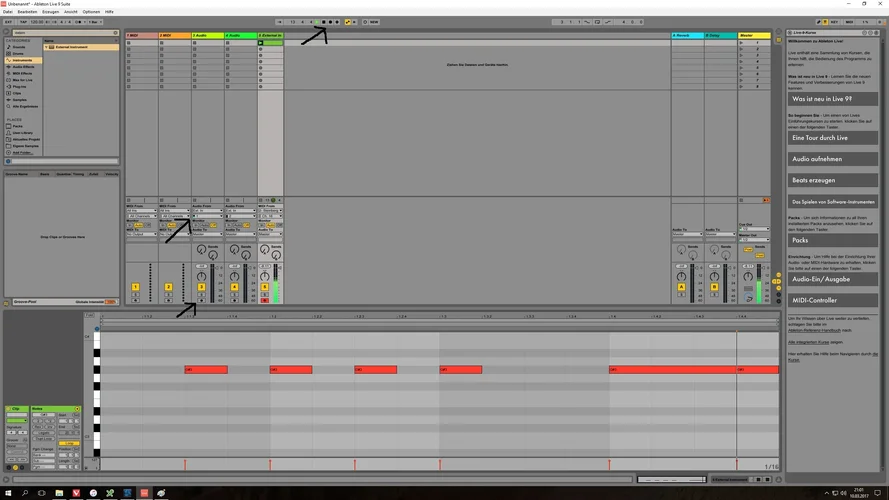

Zum Aufnehmen von audio:
Du siehst auf dem screenshot einen Pegel unter Audio-Eingang 1 (Pfeil in der Mitte)
In dem Moment kannst du auf das Feld unten mit dem Punkt klicken und dieses markieren (Pfeil unten)
und dann müsste die Aufnahme auf "audio 3" starten, wenn du das obere Feld mit dem Punkt anklickst (Pfeil oben).

  • #107
Super das funktioniert! Besten Dank :)
Gibt es auch eine Möglichkeit das ich das aufgenommene als MIDI-Spur habe? Z.B. zum Ändern von Noten/Velocity/Automationen usw?
Ansonsten klappt das ja schon mal!
EDIT: Genau so wie er das macht möchte ich es haben (leider hat er ausgerechnet den wichtigsten Teil des Videos übersprungen): https://www.youtube.com/watch?v=4KyajE60suE
Zudem ist auch der Output viel zu leise (Lautstärke des Minilogues ist aufgedreht, der Gain des External Instrument ist aufgedreht und am Audiointerface ist der Pegel der Headphones auch aufgedreht). Man sieht auch an der Audiospur selbst, dass es viel zu leise ist.
  • #108
In dem Fall, dass du den Minilogue über MIDI ansteuerst (siehe letzter screenshot) hast du ja schon die Midispur.
Oder meinst du, am Minilogue spielen & Knöpchendrehen etc. und per MIDI aufnehmen ? Dann kannst du z.B. eine der MIDI-Spuren (z.B. 2 MIDI) nehmen, den entsprechenden Eingang unter "MIDI From" einstellen und ganz unten die Aufnahme aktivieren und dann wieder oben auf Aufnahme drücken (schwarze Pfeile).
Oder schau mal nach der vorherigen Audio-Aufnahme in der arrangement view von Live (roter Pfeil).

Hallo Leute,
Ich habe noch eine Kleinigkeit wegen dem Kleinmixer. Also mein zukünftiges Set-Up wird wie auf dem Screenshot unten aussehen. Bei der MIDI Thru Box habe ich mich für einen kenton midi thru 5 entschieden. Nun brauche ich nur noch einen Kleinmixer. Ich hatte ja mal dieses Modell im Auge: https://www.thomann.de/de/behringer_xenyx_x1222_usb.htm
Nun hat dieser Mixer jedoch 4 Stereo Eingänge. Bräuchte ich nicht einen Mixer der nur Monokanäle hat? Oder worauf muss ich da achten wegen den Anschlüssen?
Ich habe mir das Manual durchgelesen, werde daraus aber nicht ganz Schlau. Es muss allerdings auch nicht unbedingt das Modell sein.
Dieser Mixer hat z.B. 8 Mono Eingänge und 2 Stereo Eingänge: https://www.thomann.de/de/soundcraft_efx_8.htm
Wäre der allenfalls die bessere Wahl? Oder kann mir sonst jemand was empfehlen?

  • #119
Kann dir -wie gesagt- den Behringer Xenyx UFX1204 empfehlen, bei dem du später bei Bedarf (fast) jede der Spuren einzeln aufnehmen kannst (zukunftsfähig).
Die von dir genannten Mixer sind aber auch gut (z.B. das EFX8 mit Lexicon FX).
Bei den Eingängen (mono/stereo) ist die Funktionalität meist unterschiedlich. Schau dir da z.B. mal den EQ der Spuren an...
Bei Stereoausgängen wie z.B. beim Circuit ist es ganz praktisch, wenn man nur einen Stereo-Regler bewegen muss...
Bei Monoausgängen (Minilogue) würde ich eher einen Mono-Eingang am Mixer nehmen...
Beim Tanzbär kann man mit vielen Mono-Eingängen am Mixer die Einzelausgänge der Drums separat mit dem EQ bearbeiten...
Es gibt da viele Aspekte und Meinungen.
Vielleicht solltest du dich ein wenig mit der Funktionalität der einzelnen Pulte und von Mischpulten allgemein auseinandersetzen.
