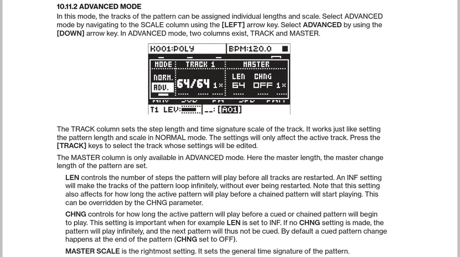

Bekomme ich es irgendwie hin, dass nur einzelne Tracks in halber Geschwindigkeit laufen? 🤔 im Advanced Schale Menü kann ich nur unterschiedliche Steps pro Track auswählen...aber die Abspielgeschwindigkeit scheint sich nur auf alle Tracks zu beziehen....oder übersehe ich was?
  • #593
Hast du noch ne alte Firmware drauf? Scale per Track kam mit dem 1.40 Update.
So müsste das aussehen, Tempo Multiplier für den Track jeweils und Master.Screenshot_20210930-110108_Adobe Acrobat.jpg
M.i.a.u.: freidimensional
  • #594
Ah alles klar danke...bei Track fehlt bei mir der multiplier, dann wird es wohl die alte Firmware sein...
