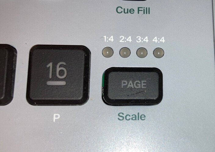

Ohne das Video von Serge angeschaut zu haben: Ich würde zuerst probieren, ob man das Panel mit den Knöpfen neu zur Frontplatte ausrichten kann. Geht relativ schnell, hat bei mir gut geklappt (beim Digitakt 2).
Siehe Digitakt sticky button repair oder ähnlich:
das hat bei meinem DT1 gut geholfen... so das ich ihn im perfekten Zustand, ohne klemmende Taster, weiterverkaufen konnte
M.i.a.u.: Plasmatron
  • #753
Oh je, ich bin mir nicht so sicher ob ich den A4 auseinander nehmen möchte...und löten möchte ich eigentlich schon gar nicht unbedingt. Aber von allein wird es sicher nicht besser. Ich denke, dass ich wohl erstmal damit leben muss und mich mal intensiver belesen muss. Was meinst du denn genau mit "Also neue Switchs sind schnell gelötet beim A4 MK2" ?
  • #756
Ich sag ja nur , im dümmsten Fall ist sind die Switches kein Beinbruch. Oftmals reicht es schon die mal ordentlich zu bewegen, hundert mal drücken zb.
  • #757
Ja jetzt, das könnte ich probieren. Da dürfte ja eigentlich nicht viel passieren. Ich habe zwar eher das Gefühl, das das Gehäuse nicht richtig sitzt, aber ein versucht ist es auf jeden Fall wert. Ich hätte lediglich etwas Angst, dass der Tster brechen könnte beim raus holen. Das sind ja diese schmalen Taster, am A4.
Aber ich denke das werde ich probieren. Also nochmal vielen Dank

Hallo, ich habe gestern Abend folgendes gemacht. Vorweg: ich finde auch, dass der Verkäufer mich hätte informieren müssen.. naja...
ich hatte mail ein änliches Problem bei dem Auslöser einer Speigelreflexkamera. Dazu hatte ich ein Workaround gefunden indem man 2-Propanol (ich glaube das ist 98% iger Alkohol) auf diesen Auslöser gibt und gleichzeitig mehrfach den Auslöser betätigt.... ich habe mir also ein Wattestäbchen genommen, mit dem Probanol getränkt und an den Seiten der Taster gewischt und gereinigt so gut es ging. Gleichzeitig den Taster mehrfach drücken. Die Flüssigkeit läuft dann auch wirklich ins innere. Das alles natürlich im ausgeschalteten Zusatnd. Danach mindestens 10 Minuten stehen lassen. Ich habe mir davon eigentlich nicht viel erhofft und hatte auch ehrlich gesagt etwas Schiss. Aber siehe da, es hat wirklich funktioniert.
Die Taster gingen danach wirklich wieder butterweich. Alles gut. Auch heute früh noch. Ich weiß natürlich nicht wie lange das jetzt so ist und weiß auchnicht ob das die Lösung des Problems ist. Ich erkläre mir es so, das die Taster an den Seiten verdreckt waren und das Propanol das lediglich gereinigt hat. Auf dem Foto sieht man, dass der Taster scheinbar etwas schief sitzt und wohl am Gehäuse gerieben hat. Wobei das glaube normal ist, das die Taster etwas schief sitzen. Das Propanol hatte ich damals in der Apotheke bekommen.
