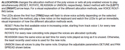

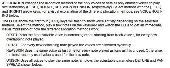

Gudde in die Runde
ich steh grad aufm Schlauch und bittet um Hilfe:
Ich würde gern simple Akkorde aus der DAW an den A4 schicken.
Welches Setting nutz ich in der Poly-Config?
Reset, Rotate & Reassign steht zur Debatte, Unison wohl eher nicht ;)
Und ja, Handbuch nix verstehen:
