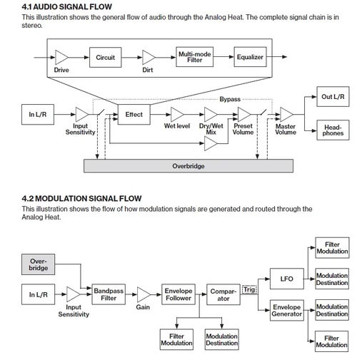

Frage zur Audiointerface*-Funktion:
Als Output sendet das Interface, das Signal, welches am Stereoausgang anliegt, richtig? Also Session machen mit Monitoren an den Outputs und parallel in der DAW aufzeichnen geht?
Input: Kann man den analogen Input und den digitalen Input vom Interface mischen und gleichzeitig nutzen? Wenn ja, werden die beiden Signale vor dem Soundprocessing des AH zusammengeführt?
Praxisbeispiel: Hardware Setup geht in den AH und parallel läuft in der DAW noch ein Softsynth, Softsynth geht über USB in den AH und wird dem Hardware Setup innerhalb des AH zugemischt, dann geht alles in die Verzerrung/Filterung/Geilermachung?
Gemäß Anleitung müsste das gehen:
Danke!
Das scheint SO nicht zu funktionieren. Du musst das Gerät selbst unter System auch erst in den Overbridge Modus bringen, danach kannst du es wie ein ganz normales VST Plugin in deiner DAW einsetzen.
Das Signal was am analogen Eingang vom Heat anliegt, kannst du sofern du eine weitere Audiospur in deinem Sequenzer einfügst und den Heat als Eingangsgerät auswählst zusätzlich in die DAW übertragen. Allerdings ist das nur 1:1 durchgeschliffen und unbearbeitet....

Ich hab noch mal probiert...
Was möglich ist: Externes Signal über die analogen Eingänge des Heat in die DAW bringen und dann beide Signale gemeinsam über die Overbridge in den Heat schicken und bearbeiten. Die Resultate waren gerade aber ehrlich gesagt so lala. Oder du setzt ihn wie Verstärker als Send Effekt ein, dass macht in meinen Ohren am ehesten noch Sinn.... wobei ich eben ein leichtes Phasing hatte (vermutlich durch die Latenz), welches auf die schnelle ich nicht beseitigen konnte.
