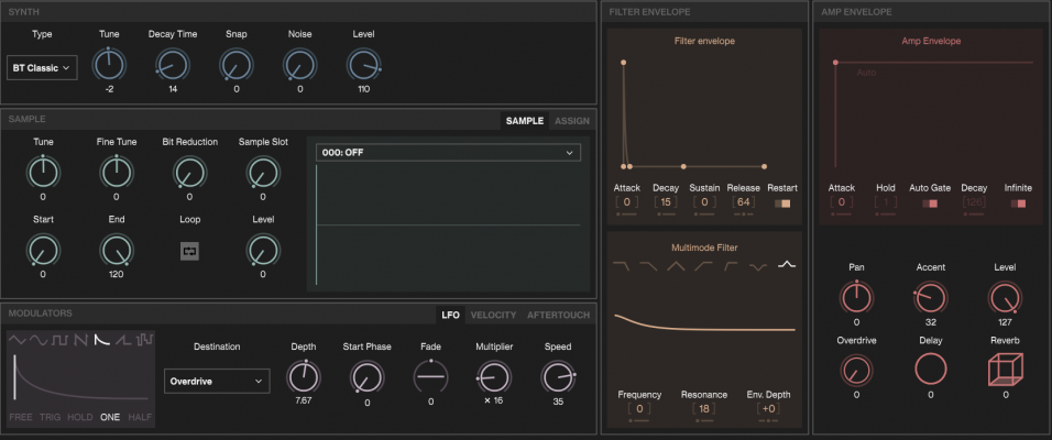

Man könnte theoretisch die Wucht auch über Attack bei Amp Envelop rausnehmen, aber die "Rasterung" ist dafür zu grob... Eine 1 ist schon zu viel, man bräuchte eine 0.1-0.2 oder so...
Aber gut, eine BD Silk finde ich wirklich gut... und ein guter Trick mit der Prise Overdrive!
Ich frag mich ob das intern feiner gerechnet wird, dann könnte man mit dem LFO tricksen. Muss ich mal ausprobieren.
  • #3.724
Ok habs gerade getestet und leider ist die interne Auflösung da so grob wie die Anzeige :/
Aber ein Workaround:

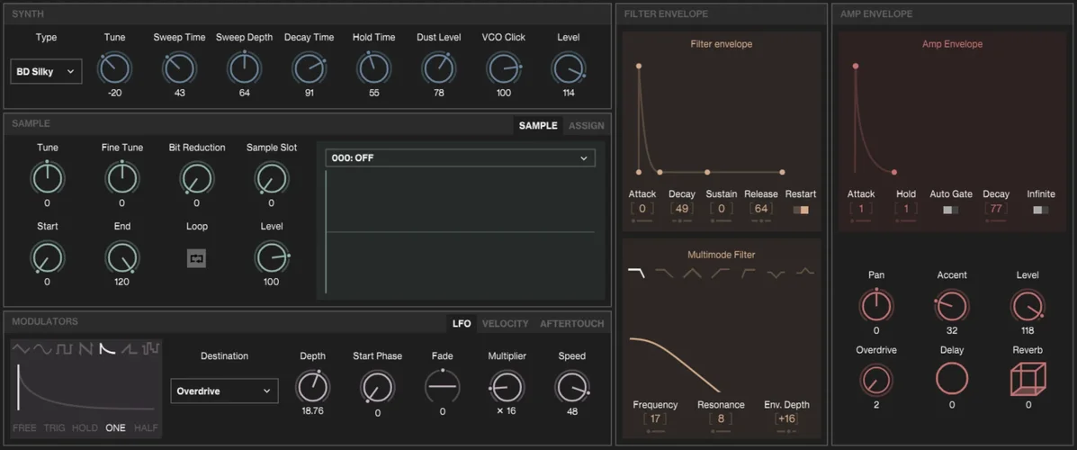

Ich denke auch, gegen eine lange Attack kann man gut mit Hold gegensteuern.
Noch etwas rumexperimentiert.
Hier mal Rytm gegen eine Behringer RD-8...
3x RD-8, 3x Rytm, 3x RD-8, 3x Rytm..
Anhang anzeigen RD-8_vs_Rytm.mp3
Mir sind die gut genug ähnlich :cool: An einen Track müssen die Kicks sowieso angepasst werden.

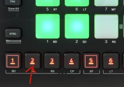

Apropos Merkwürdigkeiten :cool:
Warum haben Zahlen der unteren Trig-Reihe eigentlich diese Unterstriche?
  • #3.749
@borg029un03
Diese Unterstriche... wozu sollen die gut sein?
Sinnhaftigkeit eines Rahmens um jeden vierten Beat kann ich dagegen extrem gut nachvollziehen :)
