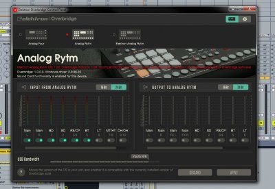

Re: Elektron Analog Rytm - 12 Pad Analog-Filter-Drummachine
Vorsicht!
