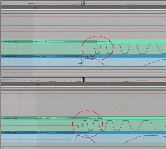

Hallo. Ich habe hier ein kleines Dilemma mit meiner Machinedrum UW. Die MIDI Noten kommen per Ableton Live Clip. Wenn ich aufnehme, sehe ich die verschiedenen Positionen der Bassdrum im Raster. Mal wird sie zu früh und mal zu spät gespielt. Habe schon am Gate und Sensitive geschraubt, aber ohne Erfolg. Selbiges mache ich mit meiner XBASE 999 und da passt das Timing. Das Foto im Anhang zeigt was ich meine. Grüne Spur ist Machinedrum und Blau die XBASE.

das sollte so nicht sein. Die Md hat zwar eine höhere Latenz als die Xbase aber schwanken sollte die nicht .
Wie sind die Maschinen verbunden? Schließ die MD doch mal an den Midi der jetzt in die Xbase geht.
Die Gate und sensitive Einstellung hat damit nichts zu tun.
Die Frage ist, wer ist slave, wer Master?
Lass doch mal Die MD Master sein.
Wir machen das zB. so, live auf die bpm stellen, die externe hardware auf die selbe stellen. Ohne Synchronisieren.
Aufnehmen und per Hand gerade ziehen. Die Midi clock/timing vom computer ist ist so grauenvoll, daß das für uns der beste Weg ist.
Habe ein MIDI Interface mit zwei Ausgängen und die MD nun am Ausgang für die XBASE getestet. Dort ist es auch. Beide Geräte werden über eine seperate Spur in Ableton angesteuert.
Schickst du neben midinoten noch andere MidiDaten?
und wie siehts beim Audiointerface aus ?
Ich hab die Md noch nie mit externen Midinoten gesteuert ... immer nur per clock mit internem Sequencer.. darum kann ich dazu auch nicht viel mehr sagen
Vielleicht hat ja jemand anders das schon mal gemacht?
Das AKAI EIE Pro hat auch einen MIDI Ausgang, an welchem mein Moog Subsequent angeschlossen ist. Da habe ich die MD mit selbigem Ergebnis getestet. Ansonsten keine weiteren MIDI Daten. Übrigens bin ich von der XBASE 999 begeistert. In Sachen HiHats und Claps ist da viel los! ^^
