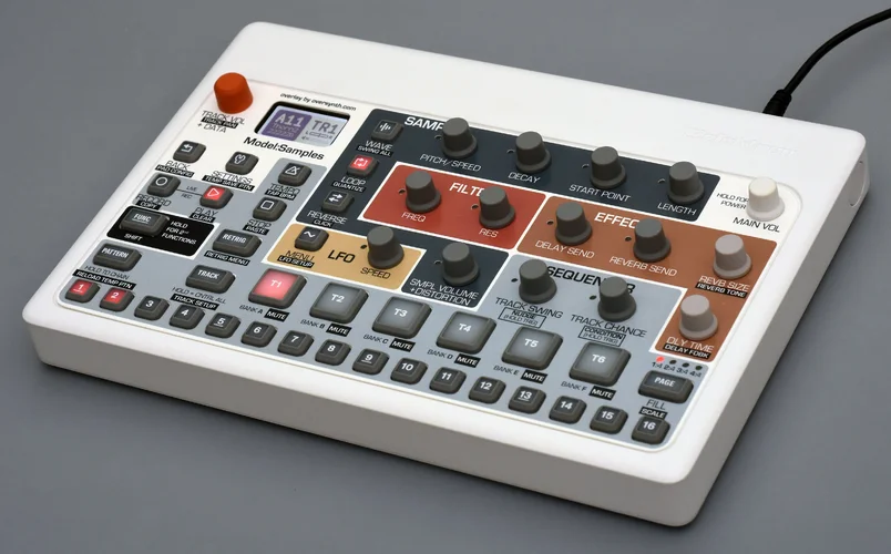

Model:Samples powered by oversynth.com - coole Idee. Warum - Elektron - habt ihr sowas nicht angeboten? Das UI wird optisch viel ansprechender (und so hätte Elektron bestimmt viele 1000 Einheiten mehr verkaufen können...)
https://www.oversynth.com
Gibt auch nen Artikel hierzu bei ask.audio:
Die sehen super aus!
50$ sind ja nicht die Welt, aber trotzdem, hat hier schon jemand Erfahrung mit diesem Anbieter?
Praktisch alle Anbieter meinen es ja gut, aber in diesem Synth-DIY-Business übernimmt sich immer wieder mal einer. Und man wartet Monate auf seine Bestellung etc.
Gut, mit so einem Overlay sollte sich das nicht so schwierig gestalten, aber hier fehlt auch noch ein Impressum und sonstige Infos. Man weiss nicht mal aus welchem Land der kommt.
Edit:
Die Dinger werden leider nur draufgelegt und nicht geklebt.
Edit:
Im YT-Video von oversynth sieht man, dass das Overlay im unteren Bereich an zwei Stellen geklebt wird. Im oberen Bereich wird das Overlay durch die Encoderkappen fixiert.
