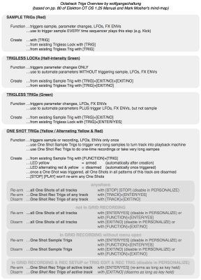

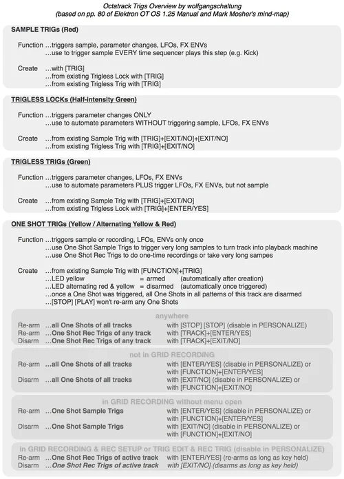

OK, an "Plays free" liegt es nicht. Die nächsten mir einfallenden Schuldigen für das Symptom "Sample ist geladen, spielt aber nicht" sind die verschiedenen Trigger-Typen, die man setzen kann: Kurz gesagt triggern manche Trigger das Sample nur einmal oder sogar gar nicht. Du müsstest Dir die Trigs in den Tracks der Pattern mit dem Symptom genau ansehen und ggf. Trig für Trig in "normale" Sample-Trigs umwandeln.
Weitergehende Infos dazu findest Du ab Seite 79 unten in der englischen Anleitung oder in der unten angehängten Zusammenfassung, die ich mir auf Basis einer anderen Zusammenfassung mal gebastelt habe.

Danke für die Unterstützung! Ich werd's heute oder morgen durchgehen. Allerdings habe ich die Trigger nicht verändert, nach einem Neustart lief es wieder. Aber vielleicht steckt da tatsächlich noch ein Teufel im Detail. Ich meld mich wieder wenn ich weiter getestet habe.
