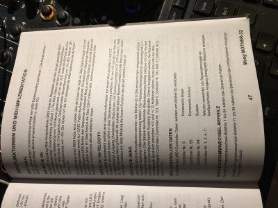

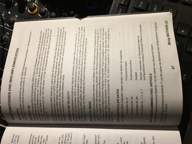

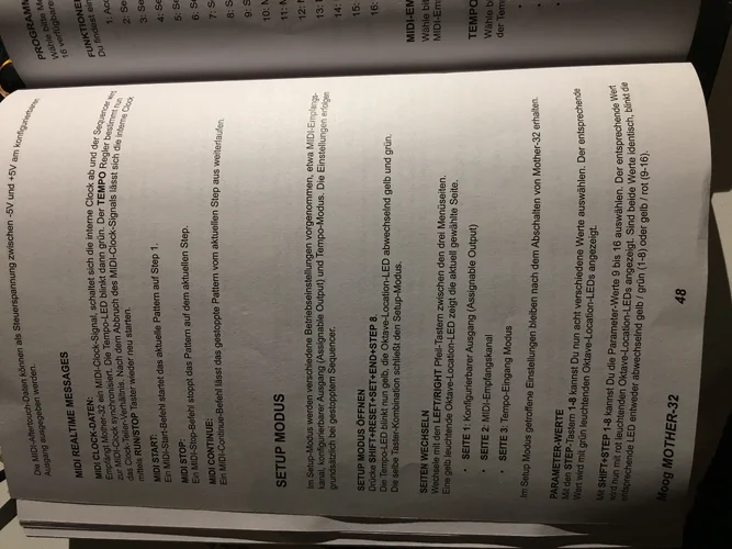

Ok ich schreibe nochmals alles auf:
Ich habe Analog four via midi out an den Ot in angeschlossen. Sync läuft perfekt.
Ich möchte meinen (Im Eurorack eingebautem) Moog Mother 32 mit dem Sequenzer vom OT steuern.
(Dann bräuchte ich ja eigentlich keine Clock)
Im OT Habe ich den MIDI Channel1 eingestellt.
Transport Send und RECV
Clock Send und RECV
Prog CH. Send und RECV jeweils auf " AUTO CH"
Ich habe vorhin den Tip bekommen das wenn der OT Midi sendet ein Pixel im Midi Note Menü blinkt (je nach Träger).
Das tut er auch.
Im Moog habe Ich eingestellt:
Tempo Single Clock Advance Modus
Midi Channel 1
  • #7.869

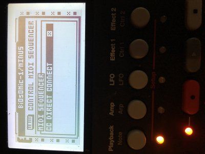

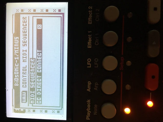

Im OT unter "Setup/Midi/Control" Audio CC Out "Int/Ext" kannst Du festlegen, ob der OT CC an externe Geräte sendet oder nicht. Die Morher kann wohl CC empfangen. Wenn Du jetzt das auf "Int" stellst, dann bekommt die Mother zwar kein CC ( also auch nicht ausversehen CC7, was die Volume von der Mother beeinflusst, und die leise/stumm schalten könnte), aber trozdem müssten Midi-Noten empfangen werden...

@Alexander Bio
Der Mother kann also auf Midi Kanal 1 empfangen und ein getestetes Kabel haste auch?
Probier mal den Vorschlag von hühnerhabicht im OT das Senden von Midi CC auf intern zu stellen.
Was genau heisst "Tempo Single Clock Advance Modus"? Welche Modi gibts noch?
Clock und Transport senden im OT ausschalten und über den Midi Out über OT ansteuern - wie war das Resultat?

Wenn ich den MIDI in (vomA4) abziehe verschwindet der linke Pixel. Was ja dann bedeuten muss das er keine clock mehr via Midi bekommt.
Richtig.
Der rechte Pixel blinkt aber erst dann wenn ich Triggers setze! Also sendet er ja!
Auch richtig.
Es wird ja auch erst interessant weil er Noten vom analog Four und von einem Micro Korg empfäng! Nur vom OT nicht!
Wie Mr.Admiral schon schrieb: Der Moog kann vom Sequencer des A4 keine Noten über MIDI empfangen, da der A4 Sequencer keine Noten über MIDI ausgibt. Daher: Was genau hast Du mit A4 und Moog mit welcher Verkabelung getestet?
Du weißt jetzt,
dass der MIDI-Ausgang des A4 in Ordnung ist,
dass der Moog als Clock-Slave am MIDI-Out des A4 läuft,
dass die verwendeten MIDI-Kabel in Ordnung sind,
dass der MIDI-Eingang des OT in Ordnung ist,
dass der OT auch MIDI-Noten sendet (dank des Pixels im Display).
Was Du bisher noch nicht getestet hast (oder noch nicht geschrieben hast, dass Du es getestet hast):
"serge" schrieb:
(4) Jetzt verbinde mit erfolgreich getesteten MIDI-Kabeln den A4-MIDI-Out mit dem OT-MIDI-In, und den OT-MIDI-Thru mit dem Moog-MIDI-In. Jetzt sollten sowohl der OT als auch der Moog als Slave synchron zum A4 laufen.
Am A4-MIDI-Out läuft der Moog als Slave ja synchron.
Am A4-MIDI-Out läuft auch der OT als Slave synchron.
Da der OT-MIDI-Thru das Signal am OT-MIDI-In durchreicht, muss der Moog als Slave am OT-MIDI-Thru synchron laufen, wenn gleichzeitig der A4-MIDI-Out in den OT-MIDI-In geht und der OT synchron zum A4 läuft.
Zum Abschluß bitte folgendes testen: Was passiert, wenn Du den Micro Korg an den OT-MIDI-Out anschließt?

Wenn ich den Moog via Midi an den A4 anschließe bekommt der Moog eine clock und ich kann ihn über die keys spielen!
Wie hier ja geschrieben wurde kann der A4 anscheinend die triggers aus dem Sequenzer nicht über Midi out übermitteln. Was für mich aber auch komisch ist, denn ich kann ihn ja über die keys spielen!
Wenn ich den micro Korg an den Moog anschließe kann ich den Moog über die keys vom Micro Korg auch spielen.
Wenn ich den Micro Korg an den OT anschließe passiert nichts. Genau dieses Setup hatte ich ja bevor ich mir den Moog zugelegt habe!
Die MIDI out Verbindung vom Octatrack funktioniert einfach nicht obwohl der Pixel je nach trigger flackert.
Das ist das Hauptproblem
midikabel usw alles getestet!
Ich verstehe es nicht und hoffe doch das wir eine Lösung finden. Auch mal ein Dank für die Mühe und Geduld
Die Noten, die Du auf der Mini-Tastatur des A4 spielst, werden per MIDI ausgegeben, die Sequencer-Noten des A4 werden dagegen nicht per MIDI ausgegeben: Das ist normal für den A4.
Bitte teste das Folgende (ich weiß immer noch nicht, ob und mit welchem Ergebnis Du das gemacht hast):
Jetzt verbinde mit erfolgreich getesteten MIDI-Kabeln den A4-MIDI-Out mit dem OT-MIDI-In, und den OT-MIDI-Thru mit dem Moog-MIDI-In. Jetzt sollten sowohl der OT als auch der Moog als Slave synchron zum A4 laufen. Was passiert?
Falls nur der OT synchron losläuft, wenn Du den A4 startest, nicht aber der Moog (der ja, wenn er am A4-MIDI-Out hängt, synchon losläuft), und wir ja auch Deine Kabel getestet haben, wäre das ein starker Hinweis darauf, dass der MIDI-Thru des OT nicht funktioniert, sprich dass ein Hardware-Problem vorliegen könnte, das wahrscheinlich auch den OT-MIDI-Out in Mitleidenschaft gezogen haben könnte.
Falls aber in dem Test sowohl OT als auch Moog synchron loslaufen, haben wir das Problem auf die MIDI-Out-Funktion des OT eingegrenzt, und ich hoffe immer noch auf eine softwareseitige Lösung. Vielleicht ist es dann aber sinnvoller, dass wir mal telefonieren und weitere Tests sozusagen "live" durchführen.
Generall: Für diese wie auch zukünftige Fehlersuchen ist eins der von Kollege verstaerker empfohlenen MIDI-Analyse-Programme wirklich eine enorme Hilfe. Du hast laut Profil einen Mac, falls Du kein MIDI-Interface haben solltest, besorg Dir bitte das iConnectivity MIO, das funktioniert ohne Treiber bei mir und kostet bei Thomann derzeit nur 34 Euro. Den 1-Sterne-Report kann ich nicht übrigens mit meinen MIOs (ich habe zwei) nicht nachvollziehen.
