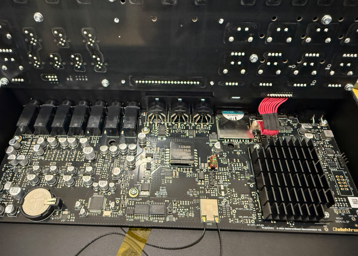

  • #490
laut dem linux boot log haben wir es mit einer quad-core ARM Cortex-A53 CPU zu tun. also raspi 3 / i.MX8M / rockchip und co:
6er linux kernel mit PREEMPT_RT, build framework sieht nach yocto aus
gitb auch n wifi/bluetooth module onboard.
Code:
activeroot=rescue bootpartition=boot0 board_rev=v3.1 conf=esp5 rcutree.kthread_prio=95
Feb 27 17:26:04 machbike0 kernel: Booting Linux on physical CPU 0x0000000000 [0x410fd034]
Feb 27 17:26:04 machbike0 kernel: Linux version 6.12.34 (oe-user@oe-host) (aarch64-esp5-linux-gcc (GCC) 13.2.0, GNU ld (GNU Binutils) 2.42.0.20240216) #1 SMP PREEMPT_RT Mon Jun 30 15:39:32 UTC 2025
Feb 27 17:26:04 machbike0 kernel: KASLR disabled due to lack of seed
Feb 27 17:26:04 machbike0 kernel: Machine model: MB Release
Feb 27 17:26:04 machbike0 kernel: Reserved memory: created CMA memory pool at 0x00000000c1000000, size 960 MiB
Feb 27 17:26:04 machbike0 kernel: OF: reserved mem: initialized node linux,cma, compatible id shared-dma-pool
Feb 27 17:26:04 machbike0 kernel: OF: reserved mem: 0x00000000c1000000..0x00000000fcffffff (983040 KiB) map reusable linux,cma

meinst du damit es ist "dasselbe" wie ein raspi3, oder willst du damit sagen "es ist dieselbe CPU" wie im raspi3 drin ist ?
es ist dieselbe ARM Cortex-A53 cpu, vlt deutet der markierungs lack unterm kühlkörper sogar auf das raspi3 compute module hin. muss aber auch nicht.
(Ableton move nutzt zb das compute module)
M.i.a.u.: 89PF67hewfhjffj347

  • #502
Nice! Weisst du vlt. welche Architektur bei den "alten" Geräten zum Einsatz kommt, bzw. mit welchen Sprachen oder Frameworks Elektron entwickelt?
