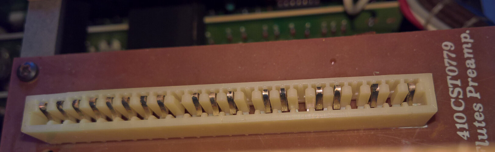

1. Kontaktprobleme Steckkarten
Taste gedrückt halten -> kein Ton, bei liebevollem Druck von oben auf die Karte (Bild 1) erklingt der Sound. Was tun? Ersetzen der Kontaktleisten möchte ich nicht, ich such eher nach Reinigungsmöglichkeiten (Glasfaserstift ?) in ganz ganz klein damit man da rankommt?
Und reinige ich nur die Federn oder auch die Platine?

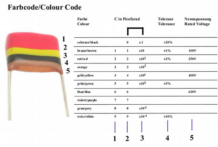

3. Farbcode Kondensator
Die haben eine gelbe & eine weisse Linie, eine allgemeingültige Liste scheint es nicht zu geben. Gemessen habe ich 0,27 µF & 3.2-4 ESR
Falls die Spitze des Glasfaserstifts zu dick ist, gibt es Holzstäbchen zur Reinigung von Kontakten: Eine Sorte ist mit Leder bezogen, eine andere hat Schleifpapier an den jeweiligen Enden. Ob es die noch als Pflegezubehör für Tonbandgeräte gibt, weiß ich nicht -- mal eBay konsultieren.
Sehen so aus:
Gibt es in breit und in schmal.
Beides. Am besten mit Teslanol Oszillin nachbehandeln.
Board von Oben:Kontaktleiste:
Anhang anzeigen 241296Anhang anzeigen 241297

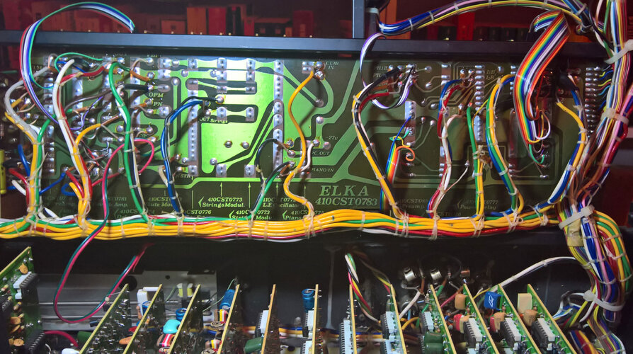

2. Messung der Kontaktung
In der Theorie liesse sich jeder Kontakt von unter den Kontaktleisten zur eingesteckten Platine messen. Bauformbedingt bräuchte ich zwei weitere oder längere Arme. Ich müsste einen Fühler von unten auf die Lötstelle halten, durch das Trägergestell durch und an die richtige Stelle der eingesteckten Karte. Ich hoffe, das Bild erklärts besser:

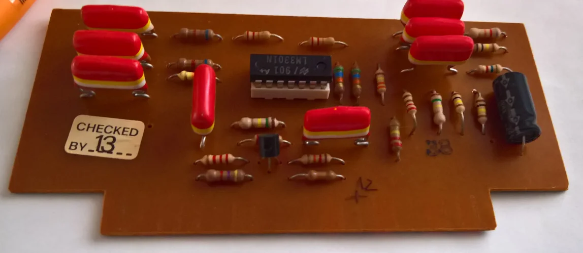

Ich glaube, die nennen sich unter Gitarrenliebhabern auch Tropical Fish Capacitors. Mal danach suchen.

Oder, falls das zu heikel ist, einfach Q-Tips mit Isopropyl (erst mit Oszillin anlösen, dann mit Iso reinigen).
Klingt gut, mach ich gleich mal. Grad fiel mir ein, dass da ja noch die Halteschiene drüber geschraubt wird. Die dürfte dann den Druck an die eingesteckten Platinen bringen was ich grad manuell erbracht hab.

Stelle grad fest, dass > 1mm Stärke nix zum Reinigen gibt. Der dünnste Stift den ich fand, hat 1,25mm Durchmesser.
Aaaaaber: hab jetzt mal bei ausgesteckter Platine von unten die Federn in der Kontaktleiste gepiepst. Klang ganz gut.
Dasselbe nochmal wenn die Platine drin is zu nem Bauteil auf der entsprechenden Leiterbahn und das sollte geklärt sein.

22pF x 10^4 = 220000 pF = 0,22 µF mit 10% Fehler und 250 V
Meine Erfahrung mit diesen Kontaktleisten (ich sag nur "Polymoog"): nicht die Korrosion ist das eigentliche Problem, sondern da Nachlassen der Andruckkraft der Federkontakte. Die Dinger sind ggf so ausgelatsch wir "de Pantoffel von Dein' Opa". Da hilft letztlich nur Austausch.

Aber wo entnimmst du die 22 pF der Tabelle?
Die Positionen 1 und 2 sind rot, rot steht für 2 und damit kommt man auf 22 pF, dass dann mal 10000 und in µF umrechnen. Sind natürlich 0,22 µF, das ist oben nun korrigiert. Ein dummer copy&paste error.
Ich fang jetzt an Käbelscher von der einzusteckenden Platine direkt auf die Lötpunkt der Unterseiet der Kontaktleisten zu ziehen um das zu umgehen. Scheint mir einfacher als Austausch der Leisten.
So, hab jetzt mal meine kompetentere Hälfte befragt: D.h. der in der Legende als Beispiel gezeigte Kondensator hat ebenfalls 22 pF? Wenn nein: wiesoooo?
Der in der Legende hat 22pF x 10^4 = 220000 pF = 0,22 µF mit 20% Fehler und 100 V.

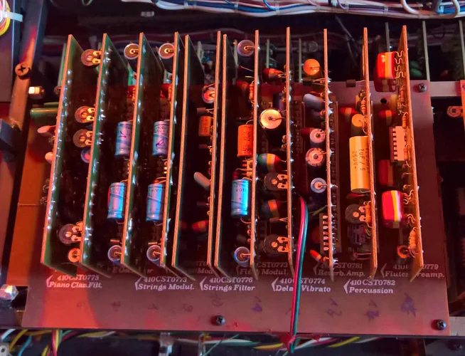

So, 3x Preamp & Reverb-Amp neu verkabelt. Gibt keinen Schönheitspreis, aber sie klingt wieder.
:huepfling::huepfling::huepfling:
ICs-Austausch hat nix geändert, ich glaub mal fest dran, dass es jetzt n bissl lauter ist. Aber hatte vorher nicht gemessen. Netzteil liefert noch sauber (27,3 statt 27 V) und die Elkos waren nur bei 10-30% drüber.

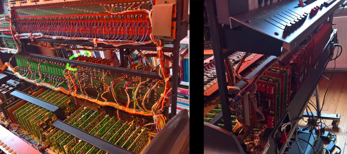

Meh, seit gestern gibts keinen Ton mehr aus den separaten Outputs für Bass & Strings, nur noch aus dem General-Output!
Da die Elka aus Platzgründen zusätzlich als Ständer für Masterkeyboard & 3 Synths dient, würd ich Abräumen & uffmache gern noch schieben.
Könnte bitte mal einer der geneigten Schaltplanlesekundigen einen Blick werfen ob anhand des Blockdiagramms erkennbar ist, woran das hängen könnte? Die Umschaltung damit die Stimme aus dem General-Output bei Einstecken in Bass- oder Strings-Output entfernt wird, klappt, kommt halt kein Ton raus.

Man sieht da ja in keiner Weise wie die Umschaltung realisiert wird. läuft das Signal selbst über die Schaltkontakte der Buchse, oder schalten die Buchsenschaltkontakte nur ein Relais oder ähnliches, das dann das eigentliche Signal verteilt.
Hänge mal Sheet 25-60 hier rein.

Dann lieber gleich komplett, nachdem ich nun den PW-Schutz rausgefummelt hab (Warum macht man das???):
