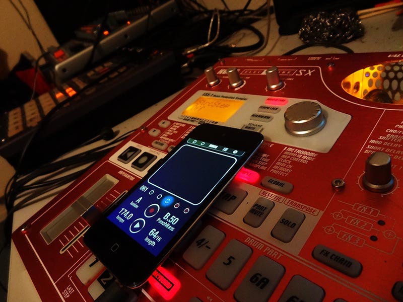

Hat Laune gemacht:
Viel glitchiges Zeug aus dem Roland und einiges aus div. Apps (Kaossilator, Nanoloop, Nanostudio, ect.)
  • #105
