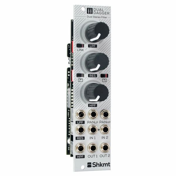

Bei Stereo-Filtern (LPF/HPF) in 6 HP würde ich auf jeden Fall den hochwertigen Shakmat Modular Dual Dagger in Betracht ziehen:
http://www.shakmatmodular.com/products/dd.html

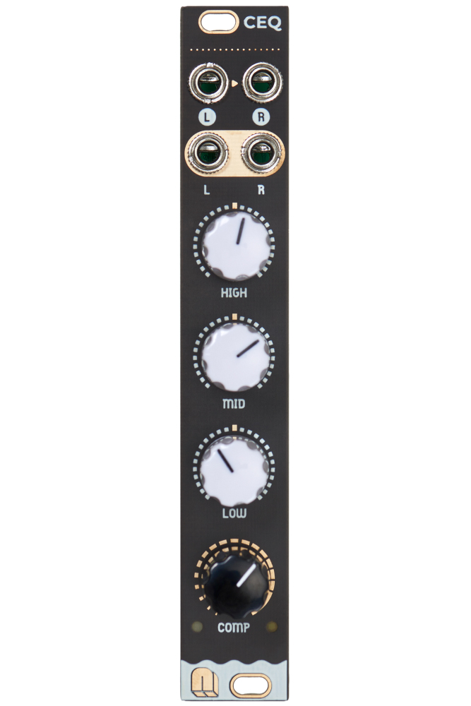

Wäre eventuell der Nano CEQ eine Alternative?
