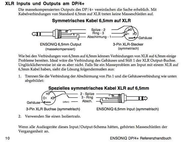

in der bedienungsanleitung von der DP4+ steht was vom auftrennen der Abschrimung drin in solchen fällen habe die Symetrischen kabel nicht aufgekriegt dachte aber auch im gleichen zug der Behringer HD400 tut das selbe trennt die Abschirmung auf um ein Brummen zu verhindern.
ich häng mal als datei die beschreibung von der DP4+ cool wäre mal zu erfahren ob der Behringer HD400 genau das tut was da beschrieben wird oder ob das nochmal was anderes ist und ich es Manuell auftrennen sollte

Der Behringer HD400 trennt galvanisch. Wenn Du es im Ein- und Ausgang verwendest, sollte es nicht mehr brummen. Wenn doch ist das Problem jedenfalls nicht einer üblihchen Brummschleife geschuldet. Es könnte ein Problem in der Spannungsversorgung des DP/4 sein. Symmetrische Verkabelung bringt nur beim DP/4+ etwas und löst nicht universal alle Problme mit Brummschleifen (der DP/4+ ist nicht trafosymmetriert).

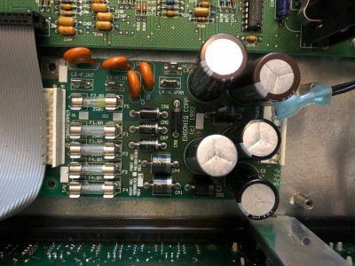

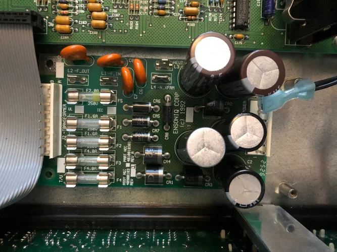

Wenn es ein Problem bei der Spannungsversorgung ist denkst du liegt das problem dann am internen Netzteil der DP4 ? also der trafo und die herumliegenden Elkos? wenn ja wie kriegt man sowas in den Griff ? hab es mal aufgeschraubt und die Elkos sehen anfürsich ganz normal aus. Ich hab die Dp4 auch mal mit einer Dp4 verglichen die nicht Rauscht oder brummt und die Bauteile sind auch leicht unterschiedlich und an einer stelle ist bei mir ein Kondensator eingebaut das bei der anderen DP4 nicht an der Selben stelle war (aber vill doch wo anders sitzt so tief bin ich noch nicht in den Schaltplan eingetaucht)
Es können ausgetrocknete Siebelkos sein. Da kann man natürlich nicht reinsehen und wenn sie nicht aufgeplatzt sind, dann schauen sie weiterhin normal aus.

Seite 2 - Dort wird zwingend zu Mono-Steckern geraten

Annahme ist, dass das Netzteil ähnlich zum DP/4 ist. Sieht traditionell aus. Wenn Du Entlötpumpe, Oszi, Messgerät für Kapazität hast, dann kannst Du die grossen Elkos auslöten, die Kapazität messen und gegebenenfalls tauschen. Wenn Du ein ESR Messgerät hast, dann kannst Du das evtl. sogar in Circuit machen. Mit Oszi kannst Du den Ripple auf der Versorgung messen. Du kannst aber auch einfach alles tauschen. Je nach Geschmack nur die Elkos, die Kondensatoren bei den Spannungsreglern (scheint aber SMD zu sein), die Gleichrichterdioden und die Spannungsregler.
Du kannst auch auf Brummen testen, indem Du eine batteriegetriebene Soundquelle (z.B. Smartphone) and das DP/4 anschliesst und dann mit einem batteriegetriebenen Amp verstärkst.
Super vielen dank hab mal reingeschaut und es sieht mir danach aus das mein Powersupply etwas anderster verbaut ist al der von Seite 3 bei mir ist es das 18301 (https://www.vintagesynthparts.com/wp-content/uploads/2016/08/Ensoniq-DP4-Service-Manual.pdf Seite 8) am Gehäuse steht 230 V dran
im Manual Seite 7 steht auch das man nur Mono kabel verwenden soll das hab ich ja in dem fall nicht. Kann dadurch ein Brummen entstehen ? weil bei der beschreibung der Dp4+ steht auch dran das man die. hatte aber eben die Behringer HD400 verwendet. Ich denke es ist ein internes Problem. Macht es sinn einfachmal alle Eklos zu wechseln ? und sind Siebelelkos nochmal was besonderes ?
