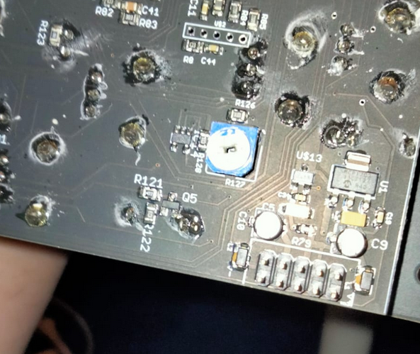

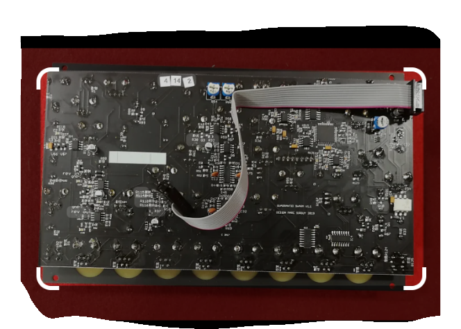

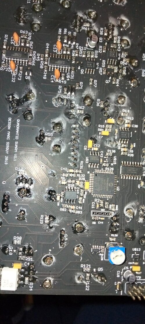

So richtig gesund sehen diese "Schmauchspuren" rund um die Lötstellen ja nicht aus. Ist das ok so? 😳 Und beim Anschluss erkenne ich keine richtige Kennzeichnung, wie rum das Kabel dran muss. Das Kabel selbst hat ja die rote Linie auf einer Seite 🤔 Ist mein erstes Modul (plus das kleine Behringer Eurorack Rack), weil die Desktopversion nicht mehr neu zu bekommen war. Jemand nen Tipp?
