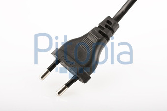

Was für einen Stecker hat denn der Mixer?
So einen?
Oder so einen?

Stecker 1,
