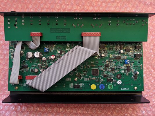

  • #202
@tiefenrausch2 @633k
Da ihr keine Garantie mehr habt, hat einer von euch (oder beide) die Lust das Gerät aufzumachen und Bilder zu posten? Vielleicht erkennt man eine kalte Lötstelle oder was anderes. 30 Euro + Porto (ca. 30 Euro für hin und zurück?) sind zwar nicht die Welt und man fühlt sich besser, wenn der Hersteller es behebt, aber vielleicht lässt es sich einfach reparieren und man spart sich Zeit.
  • #203
..aufschrauben geht fix, das sieht dann so aus:
..um an die steptaster zu kommen müsste man jetzt sämtliche knobs auf der front abschrauben, da hab ich jetzt keine muße zu. zumal ich den fehler eh nicht beheben könnte..
M.i.a.u.: intercorni und ganje

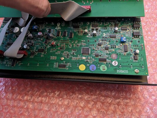

..habe heute post von erica synths bekommen – bin noch ein wenig zwiegespalten:
1. Ok, ich habe wirklich nichts bezahlen müssen, außer 15€ Porto für das Paket..aber
2. Ich habe jetzt hier ein B-Stock Gerät, OVP ist sichtlihc alt, mit b-stock aufkleber und irgendwie anders..alter Karton eben, ziemlihc abgegriffen
3. Das Gerät selber hat eine viel niedrigere Seriennummer, ist also auch viel älter
4. Kurz mal aufgeschraubt: Die Aufkleber auf den Platinen sind alle von 2020, also "tested, "calibrated" etc.
5. der On/Off-Schalter hinten steht extrem lang aus dem Gehäuse..schnell mal Fotos verglichen: Es gibt anscheinend zwei ver. Ausführungen, und mein Modell vorher hatte definitv nicht so ein Teil raustehen..
6. Funktioniert alles wie es soll...danke dafür! Aber irgendwie denke ich ich hätte doch lieber mein Gerät repariert bekommen...hmm
