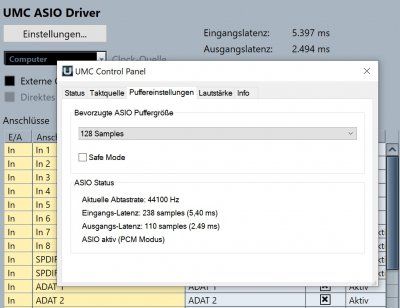

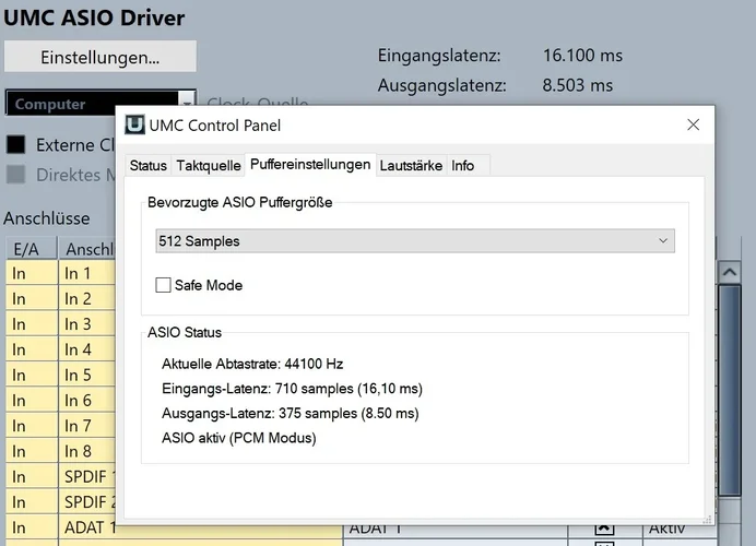

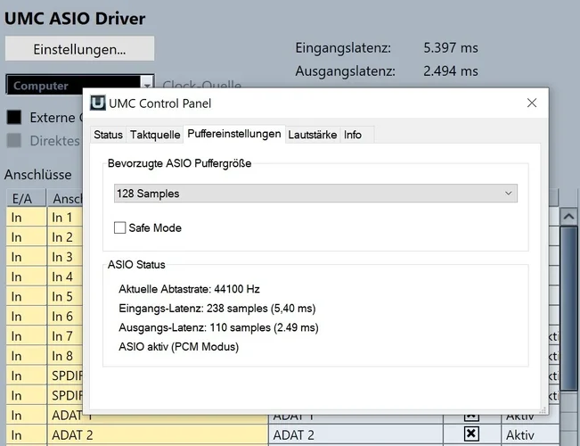

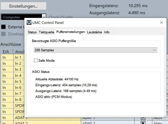

Ryzen 9 3900X mit Behringer UMC1820 unter Win10 - Grandios!
