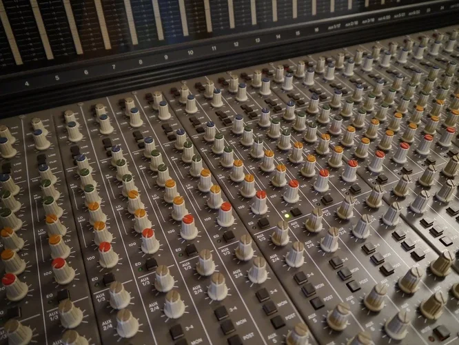

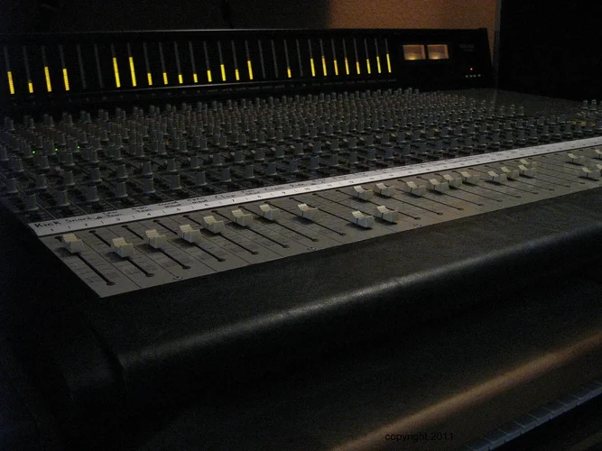

Ahja kennt sich evtl. jemand mit dem Tascam M 3500 aus ?
Da hab ich leider nicht viel finden können.
Weiß jemand wies da mit Aux Wegen aussieht (Send/Return) hats welche und ggf. wieviele ?
Hat es Direct Outs und wenn ja Symmetrische ?
Wären so interessante Infos für mich. :floet:
Ich habe ein Tascam 3500,
inline pult
es gab verschiedene Ausführungen
volle Meterbridge oder kleine nur für Busse und Main
32 Kanal Mono, 24Kanal Mono, 24 Kanal Mono + 4 Stereo
es hat direct outs unsymetrisch
-10db komplett unsymetrisch! (symetrier Kit LA-3500 schafft Abhilfe für die Busse und Main Outs)
eq's haben Bypass, dynamischen Q Faktor und klingen amerikanisch.
8Bus
6 Aux sends (pre/post) davon 4 gleichzeitig nutzbar pro Kanal
4 Aux returns
Solo/Mute Schalter für AUX und Kanäle
Das Pult klingt warm im Vergleich zu einem Mackie.
Qualität der Potis und Fader sind nicht von dieser Erde, sehr smooth ! (Alps)
Die Meterbridge ist der Hammer - wie die gesamt Optik auch.
Gebaut wie ein Panzer ca 80Kg.
Manuals und shematics
http://hf-antenna.com/Flotsam/M3500/Tas ... Part-1.pdf
http://hf-antenna.com/Flotsam/M3500/Tas ... Part-2.pdf
ich habe vor 4 Jahren 900€ gezahlt. Über die Jahre habe ich immer wieder investiert um es komplett zu restaurieren und zu modden.
Symetrierkit, Sternerdung, erneuertes Netzteil, EQMod und OPAmps BurrBrown auf einiges Kanälen. Es ist Modular und jeder Kanal kann anders gemoddet werden. ;) Ausgefallen ist bisher noch nichts!
Wenn man kein general überholtes bekommen kann, dann lieber die Finger davon lassen.
