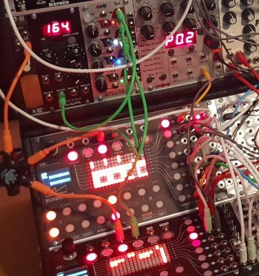

ich mache das so:
Clock von Erica Synth,
hat einen großen Drehknopf an dem schnell bpm eingestellt werden kann.
Geschwindigkeit kann über CV stufenlos gesteuert werden, es gibt
einen weiteren Ausgang mit geteilter Clock, es gibt shuffel, TAP,
und Random :: damit habe ich die Geschwindigkeit schnell im Zugriff,
ohne in sequencer-Untermenues springen zu müssen. Ich kann
über gleitendes CV (LS1 Lightstrip, nicht auf dem Foto) langsam die
Geschwindigkeit hochfahren oder über den Startknopf dirket stoppen/starten.
dann mache ich einen Clock-Ausgang in den 4ms quad clock distributor
und kann von da aus unterschiedliche Geschwindigkeiten zu unterschiedlichen
Zielen leiten - z.B. 164 bpm in den obersten sequencer und 82 bpm in den
untersten Sequencer.
die Geschwindigkeit ist so auch reproduzierbar
grüne cv Kabel: clockverteilung
orange cv Kabel: reset der beiden sequencer
