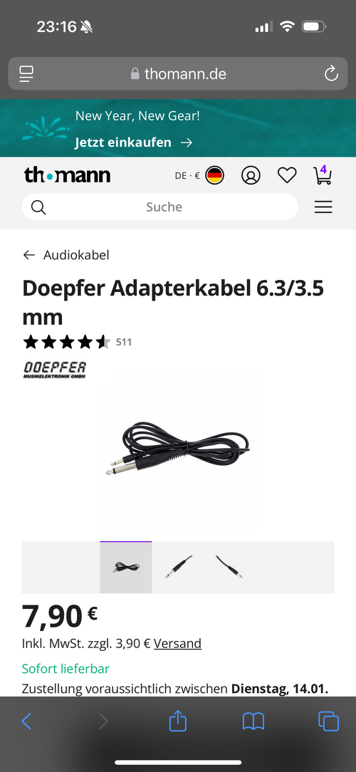

in mein eurorack verbaut. Wie kann ich das mit Ableton verbinden, quasi das ich dort einen Kanal habe. Ich hab ein focusrite 18i8 Interface.. besteht da irgendwie die Möglichkeit es mit dem Modul zu verbinden, weil dann is es ja kein Problem mehr in Ableton n Kanal einzurichten.

Achsoo, sorry, das habe ich falsch verstanden, ich dachte, du wolltest von Ableton aus das Eurorack antriggern, okay, sorry, mein Fehler, einfach Kabale an den Eingang deiner Audiokarte, fertig...

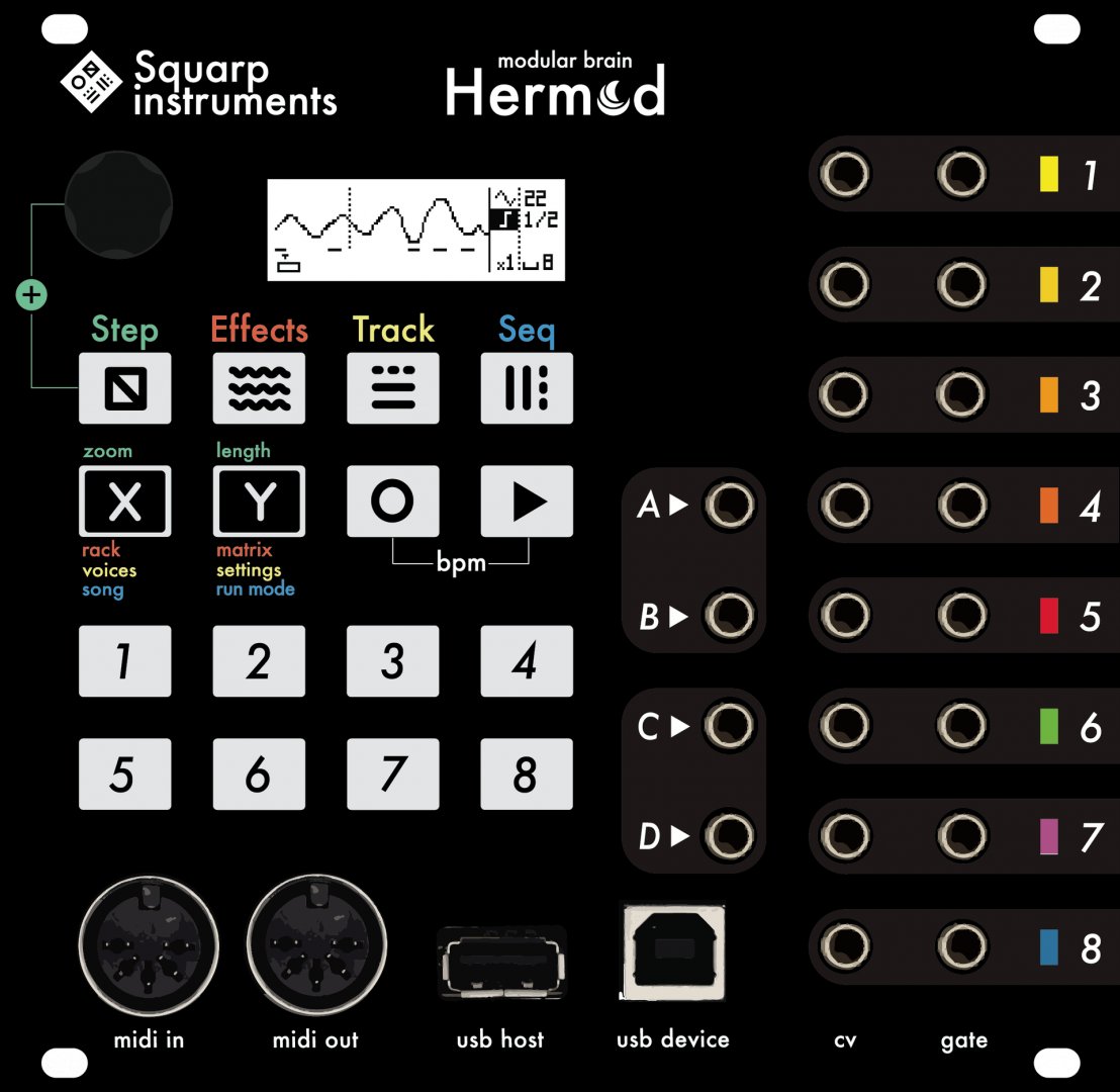

Mit dem Kabel, was hier vorgeschlagen wurde, kommt das Audiosignal von deinem Case in dein Audiointerface und dann in Ableton. Wenn deine DAW synchron mit deinem Case laufen soll, gibt es z.B. das Hexinverter Modul von Mutant Brain. Das wird per MIDI mit deinem Focusrite 18i8 verbunden, wenn du in Ableton Start drückst, läuft das Case mit. Andersherum geht es aber auch, wenn dein Case ein Modul mit Clock-Signal hat. Das Modul kann auch MIDI to CV (4*), du kannst dein Case mit Ableton spielen. Die Gate-Sektion ist frei konfigurierbar, Gates, Trigger, Clock-Divider, Reset, Start.

Ich würde das eurorack mit einem korg sq1 sequenzer laufen lassen und synchronisieren. Das müsste ja auch gehen oder?
