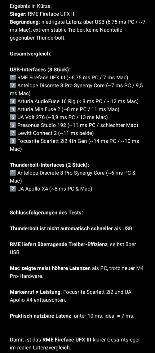

Da ich gerade am Überlegen bin, ob ich mir ein Motu 16a oder ein AudioFuse 16Rig kaufe, bin ich ein wenig am recherchieren und bzgl. Latenzen über dieses Video gestolpert (leider ist kein Motu bei dem Vergleichstest):
Interessanterweise sind die Latenzen demnach unter Windows und OS X sehr unterschiedlich, und im Falle des AudioFuse deutlich besser (und sogar eigentlich richtig gut) unter Windows. Hier ein direkter Link zu den Ergebnissen:
