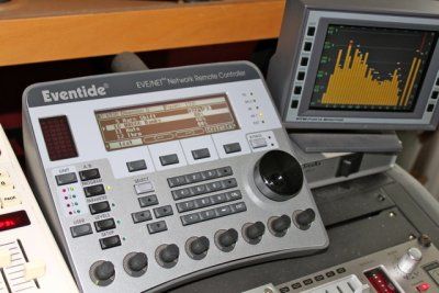

gehst du da mit dem Midi Modul A192 über die Pedal JAckes 1/2 hinten ran ?- Oder einfach midi - interface ?
2.Mir ist noch nicht richtig klar was man mit der "Relay" Buchse hinten alles anstellen kann ? Oder ist das einfach nur ByPass ?
Das Handbuch schweigt sich darüber aus ...
Einfach über Midi, kein direkte CV.
Die Relays sind für Gitarristen gedacht. Damit kann man bei den Amps die Kanäle umschalten.
Im Manual habe ich auch nicht viel Infos darüber gefunden.
Nur soviel zu den Parametern ( siehe Bilder oben )
Der Input stellt quasi den tatsächlichen Input dar und/oder das Dry Signal. In meinem Soundbeispiel steht er immer offen und bildet zusammen mit dem CHO einen Wet/Dry .
Die eigentlichen Gate/Volume Kisten in meinem Audio Beispiel ,mache ich mit einem herkömmlichen Volume Pedal von Boss .Also nackt/analog vorher.
Dann kommt das "InputDelay" ins Spiel: Dieses kann nämlich auch als Gate/Volume Pedal missbraucht werden - als im abgedrehtesten Fall ein gate hinter dem Orginal welches nicht unbedingt gegatet sein muss.
Klingt kompliziert ist aber in der Praxis der absolute Hammer ! Einer der Gründe warum ich mir den H8000 gekauft habe.( Es gab nur noch Emu die das anbieten/bzw realisieren können ).
Der Hammer ist aber das das InputDelay auch zu einem Cho/Flanger umfunktioniert werden kann! Also nach dem Chorus - der wiederum auch alle Paletten von Chorus über Brachial-Flanger anbietet.
Also in der Praxis CHO in FLA oder FLA in CHO oder sonstwas was da alles zwischen liegen kann -Delay Modulations mässig.
Dann kommt da noch ein Pitchshifter mit ins Spiel, in diesem Falle ein Oktaver - bis wahlweise Drei Stimmiger Harmonizer welcher wiederum für alle drei Stimmen ein eigenes Delay hat.
Dieser Pitchshifter/Oktaver kann bei Bedarf an der FX Kette dran vorbei geführt werden oder direkt rein. Der FXInput stellt somit eine Art Wet/Dry und /oder auch einen Input ( Realtimeregelbar )dar.
Wie auf den Bildchen zusehen sind alle Delay Basierenden FX Temo synchronisierbar und zwar in musikalischen Werten.....Sie können aber selbstverständlich auch frei asynchron laufen.
Alles kann in Echtzeit kontrolliert werden....wer einbischen mit denkt, kann erahnen was da für BRACHIALE Sounds möglich sind.
