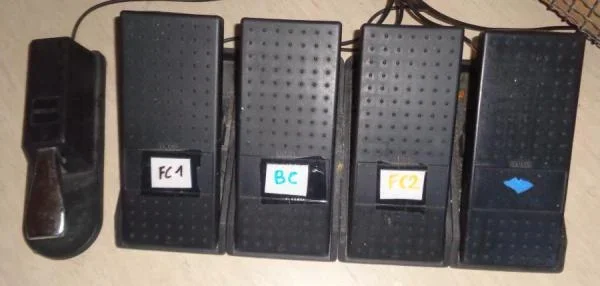

Yamaha FC-7 und FC-9
Ich kenne inzwischen so einige Pedale, doch die Yamaha's sind on TOP!
Die FC-7 + FC-9 lassen sich in Reihe miteinander verschrauben.
Das FC-9 kann mittels Schalter von Normal (2x Volume, benötigt 9V Batterie)
auf CV umgeschaltet werden (1x Expression, benötigt keine Batterie)!
Nachteil des FC-9 seitliche Eingangs-Buchsen, benötigt Extra Kabel!
Vorteil, vielseitig einsetzbar, benötigt Extra Kabel,
und weil es kaum einer kennt, ist es oft unter 20,- € zu haben!!
Ich hab inzwischen 5x FC-7 und 2x FC-9, Qualität überzeugt!
Foto, 1x FC-4 und 4x FC-7 verschraubt
