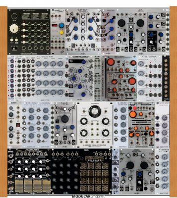

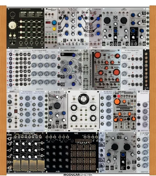

hi ich bin auch neu in der modularwelt, zumindest was den materiellen teil anbelangt.
um nicht einen neuen thread aufmachen zu müssen poste ich einfach mal hier rein.
ich habe vor mir ein gutes system über einige jahre hinweg zusammen zu stellen. womit ich allerdings noch probleme habe ist cleveres arrangement der einzelnen module.
vielleicht kann mir ja wer was dazu sagen oder hat eine idee was überflüssig ist/fehlt.
anbei mal eine skizze
die idee war alles im desktopformat zu haben in pittsburgh c90 cases, find ich persönlich angenehmer zur bedienung/transport/live/teileinsatz einer einzelnen reihe.
momentan hab ich ein dark energy den ich erstmal als interface/vcf/vca/eg/lfo mitnutzen kann und hatte überlegt mit einem dpo, maths, a-138b, a-199 spring reverb, a-160 + a-161 (für kleine sequencen schonmal?),multiple und vielleicht ein a-132-3 dvca anzufangen und so schnell wie möglich den rené dazu holen.
macht das sinn?besserer vorschlag?
danke und lieben gruß

pitri schrieb:
hatte überlegt mit einem dpo, maths, a-138b, a-199 spring reverb, a-160 + a-161 (für kleine sequencen schonmal), vielleicht ein a-132-3 dvca schonmal anzufangen und so schnell wie möglich den rené dann.
Mein Vorschlag für Anfänger ist es grundsätzlich nicht alles auf einmal zu holen, sondern erstmal nur ein Basis-Set an Modulen, die Du dann durchs patchen erstmal beherrschen lernst und dann dann entscheiden kannst was Dir fehlt.
Statt nem A-138b würde ich eher was anderes nehmen, z.B. soll der Mixer von Manhattan ziemlich gut sein für Audio. Ich habe dafür einen selbst gebauten BiMix von theabsent.
Statt dem A-160 würde ich einen 4ms RCD empfehlen, wenn Dir eine Bedienung über kryptische Menüs (3x9-Strich-Display) nichts ausmacht wäre auch ein ABM Pamela's Workout ein Alternative (der ist ja schon im Bildchen enthalten), der kann dann sogar Shuffle und Multiplikation und andere Gimmicks.
Mit nem A-161 kannst Du nur mit nem Or-Combinern (z.B. Low Gain Short Bus v2) richtig was anfangen, da würde ich eher direkt nen Trigger Sequencer besorgen, z.B. den Delptronics Trigger Man oder nen günstigen 8 Step Sequencer wie den von Pittsburgh. Der Circuit Abbay G8 hat die Funktionen vom A-160 und A-161 in einem Modul kombiniert und noch weitere Funktionen, z.B. Probability. Der Mutable Instruments Grids wäre dann schon ein recht ausgefuchster Drum/Trigger Sequencer.
Der A-160 benutzt die mathematische Divider Methode (Down-Beat Zählweise), während der RCD standardmäßig (es gibt einen Jumper dafür) die musikalische Methode (Up-Beat Zählweise) benutzt. Mathematisch ist bei /2 auf Impuls 1, 3, usw. eine Clock zu haben, während musikalisch meint auf 2, 4, usw. den Impuls haben, was halt „musikalischer“ klingt (einfache Off-Beat Hi Hat z.B.). Zur Umwandlung kann man aber auch einen Inverter benutzen.
