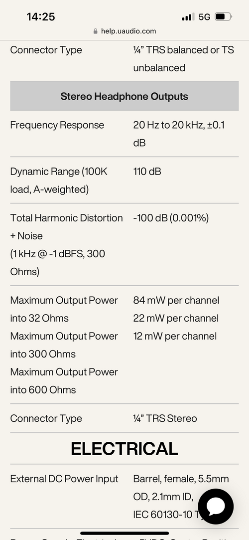

Ich habe das "Volt 476" von Universal Audio, kann aber keine Angabe über die Leistung finden. Überall steht das hier:
  • Kopfhörerverstärker in Studioqualität für lautes, klares Monitoring
Und das stimmt! 👍
Und das stimmt! 👍
Sehr groß ist die Leistung nicht, aber du hast wahrscheinlich auch keinen Planar daran angeschlossen. Und auch hier, je geringer der Ohmsche Widerstand, umso größer ist die benötigte Leistung. -100dB THDN sind jetzt kein Spitzen Wert , vor allem unter Kopfhörern, aber es geht wirklich schlechter ..

Ich habe den AKG K-371 mit 32 Ohm. Den Lautstärkeregler hatte ich bislang noch nie über 13 Uhr. Das ist dann schon sehr laut. Für gewöhnlich höre ich auf 10 oder 11 Uhr Stellung.

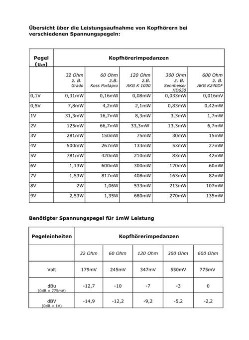

Siehe die gezeigte Tabelle, bei 0,1V kommt bei einem 32 Ohm Kopfhörer 0,31mW an und bei einem 300 Ohm Kopfhörer nur 0,033mW. Was bedeutet, dass bei gleicher Spannung der 32 Ohm Kopfhörer mehr Watt bekommt und damit lauter ist. Was es nicht bedeutet, dass der Kopfhörer mehr Watt benötigt. Das ist was ganz anderes. Das ist die Effizienz und hat nichts direkt mit den Ohm zu tun. Es gibt 32 Ohm Kopfhörer mit besserer Effizienz, als 250 Ohm Kopfhörer. Was bedeutet, dass sie bei gleicher Wattzahl unterschiedlich laut sind. Aber wie gesagt, das hat nichts direkt mit dem Ohm zu tun.
Habt ihr beide was am Kopf?
Das ist doch total logisch, weil in allen Fällen, es steht sogar FETT da:
"Benötigter Spannungspegel für 1mW Leistung"
Natürlich muss bei Niedrigohmigen eine geringere Spannung anliegen, um die gleiche Leistung zu erzeugen.
Ihr seid da falsch unterwegs.

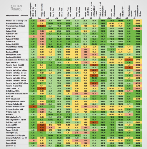

also ich finde ja gut, dass ihr euch so viel mühe gebt.
aber erstens hab ich keinen plan worüber ihr redet und zweitens weiss ich nun trotzdem nicht welches Audiointerface mindestens 100 mw
am kopfhörerausgang bietet.
  • #45
Siehe da:
Orientiere dich nach dem Widerstand des Kopfhörers und nimm das Dunkelgrüne.

Was war jetzt an meiner Ausführung falsch? Frage für einen Freund ;-) Meine Aussage ist, dass du mehr Volt brauchst für einen Kopfhörer mit viel Ohm, um die gleiche Wattzahl zu erreichen und damit die gleiche Lautstärke. Also brauchst du einen "stärkeren" Kopfhörerverstärker für Kopfhörer mit mehr Ohm. Deshalb kann es sein, dass ein 600 Ohm Kopfhörer schlechter mit einem Handy funktioniert als ein 32 Ohm Kopfhörer, weil ein Handy einfach nicht genug Spannung aufbauen kann um über den 600 Ohm Widerstand drüber zu kommen und somit zu wenig Watt ankommt.
So aber jetzt meine Frage an die Elektriker. Der eigentliche Stromfluss ist Ampere, was bedeutet ein hochohmiger Kopfhörer benötigt weniger Stromfluss, um gleich gut zu funktionieren. Das bedeutet, dass hochohmige Kopfhörer deutlich "feinere" Membranen haben, die leichter ausschlagen? Ich verstehs nicht.

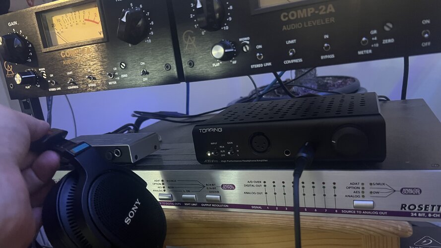

Jetzt bin ich aber so neugierig geworden, das ich gleich mal den Topping Kopfhörerverstärker mal an das Motu M4 anschließe.
Mal hören ob ich einen Unterschied höre.

100% - der Topping ist nachgewiesen mit das beste auf dem Planeten das man kaufen kann. Du hast auf jeden Fall die Sicherheit, der Amp ist nicht das Problem. Der Sony kommt sowieso mit etwas mehr Leistung gut zurecht, alleine deswegen ist ein externer Amp nicht verkehrt. Ich habe ja auch die Kombi und das Thema Kopfhörer und Verstärker erst mal beerdigt. Hängt hier aber auch an einem Apogee Rosetta 800, was auch kein Nadelöhr ist…
