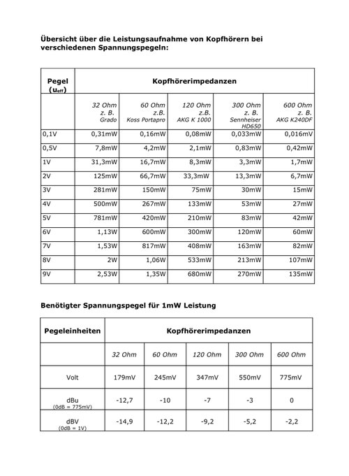

hallo, ich such ein neues audiointerface mit einem kopfhörerverstärker der mindestens 100 mw hat, besser 250 mw.
hat da jemand tipps ? wie such man mit diesen kriterien ?
oder wär es besser einen kopfhörerverstärker an mein scarlett 2i2 interface zu hängen ?
der lauscher, den ich schon habe hat 24 ohm.
und der den ich kaufen will hat 18 ohm. spl crimson schau ich mir mal an, danke.
Wenn du mit deinem Interface ansonsten zufrieden bist, könnte sich ein externer Kopfhörerverstärker schon anbieten. Ist der Kopfhörerausgang an deinem Interface denn tatsächlich so schwach?
Bei mir ist es z.B. so, dass ich recht früh ein Mackie MS 1202-VLZ (hergestellt in den USA) gekauft habe, und Kopfhörer sitdem daran anschließe. Ein hochwertiges kleines Mischpult wäre also evtl. auch eine Möglichkeit. An meinem Mackie hängen z.B. auch mehrere aktive Abhören dran. Und Eingangs-seitig kann man auch eine Menge anschließen. Klar, bei größeren Mischpulten kann man noch mehr anschließen. ;-)
Dann wäre es wohl einen Versuch Wert, den Kopfhörer einmal direkt an das Interface anzuschließen, und zum Vergleich an einen besseren Kopfhörer-Verstärker. Wenn du allerdings auch an bessere Wandler denkst, dann wäre ein Gerät mit guten Wandlern + einem potenten Kopfhörerausgang interessant. Sofern dein Scarlett es nicht bringt.

Wirklich 18 Ohm? Ich meine, das schafft ja selbst jedes Handy und dürfte überhaupt kein Problem für das Scarlett sein. Bei über 80 Ohm kann man nachdenken einen externen Verstärker zu nehmen. Gängige Ohm-Werte für Studiokopfhörer sind doch 32, 80, 250 Ohm. Das Scarlett dürfte selbst einen 250 Ohm Kopfhörer noch ok befüttern, nicht brilliant, aber ok. Aber 24 Ohm ….

Nene, je niedriger der Widerstand bei Kopfhörern, desto geringer ist die benötigte Leistung. Ändert nchts an der Tatsache, dass schlechte Kopfhörerverstärker auch dann schlecht klingen, unabhängig davon wie weit man das Volume aufreisst.

wie viel Watt ein Kopfhörer mit 18 Ohm braucht, kann man sich ja ausrechnen
Deswegen empfiehlt man bei Niederohmigen Kopfhörern auch Verstärker mit großer Leistung. Ich würde bei einem Planar mit 16 Ohm direkt mal mindestens 1 Watt empfehlen, man merkt sonst wie unkontrolliert der Bass arbeitet.
Der Widerstand geht in Bewegung Richtung 1 Ohm runter, ..
Je geringer der Widerstand, umso größer der Strom. Das ist bei Lautsprechern auch der Fall. Deswegen empfiehlt man, bei Niederohmigen Kopfhörern, Verstärker mit ausreichender Leistung. Das ist bei HiFi nicht anders, Ur Kappa, bis zu null Ohm, sehr hoher Stromfluss..
Meine Audeze LCD-X funktionieren hervorragend mit dem Scarlett 18i20. Ich muss den Lautstärkeregler kaum über 20 % hinausdrehen, um eine optimale Klangqualität zu erreichen.
Einfach die Angaben der Hersteller befolgen. Ein LCD-X wird zb mit Maximal 5 Watt angeben, 250mW empfohlen und ich kann sagen, 1 Watt Spitze sollte das (Verstärker) Ding schon können wenn man impulstreu diesen Kopfhörer betreiben möchte. Bei der ganzen Diskussion ist die anliegende Spannung ja der Faktor, um die Leistung zu berechnen. Viele Hersteller geben dazu Leistung zu Schalldruck an, was erst mal verwirrend ist. Aber erklärt, warum es einen Unterschied macht einen In Ear mit 16 Ohm oder einen LCD-XC mit 16 Ohm zu betreiben.. der Widerstand des Verstärkers spielt dabei auch eine Rolle, weswegen man hochwertige, Leistungsfähige!! Verstärker dahingehend anpassen kann..
