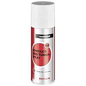

Thema Reinigung und Pflege:
Mir wurden folgende Produkte empfohlen..:
Vorreinigung: "Teslanol Spezial-Feinreiniger SP 400 ml"
-> https://www.amazon.de/gp/product/B001C5 ... UTF8&psc=1
Anschl. Pflege: "Teslanol Kontakt- und Tunerspray T6 400 ml"
-> https://www.amazon.de/gp/product/B003U9 ... UTF8&psc=1
Bei Potis soll die "Wunder" bewirken. Ich möchte damit jedoch auch alte Fader reinigen <- ob das damit gut geht ?
Kennt einer die Dinger ?
Ich habe letzthin ein Youtube-Video von jemandem gesehen, der Synths wohl schon vernünftig reparieren kann. Der hat auch das Teslanol-Zeug empfohlen. Ich wollte mir das auch mal besorgen.
Fader haben grundsätzlich das Problem, dass die Sprüh-Suppe nicht wirklich rauslaufen kann, während offene Potis da kein Problem haben. Ich bin mittlerweile bei Fadern dazu übergegangen, sie immer aufzumachen und offen zu reinigen. Einzige Ausnahme wären die alten offenen 100mm ALPS-Fader - aber die verschmutzen eigentlich nicht, weil da alles durchfällt.
Die Fader zu öffnen wollte ich mir eigentlich ersparren, weil die hierzu eigentlich rausgelötet werden müssten (habe das schon hinter mir). Bei den älteren Platinen eigentlich kein grosses Prob., da die Lötstellen recht grob sind (im Vergleich zu den heutigen Platinen). Naja... vielleicht hilft da ein Föhn etwas nach (mit kalter Luft) - vorher mit einem Wattestäbchen den Fader innen nachreinigen.

Sagen wir so, ich bin kein großer Freund des "einfach ins Gerät reinsprühen". Der Typ weiß überhaupt nicht, ob er wirklich in den Spalt des Faders reinsprüht oder ob er nur ungefähr den Fader trifft und die Hälfte daneben geht (zumindest beim Spraystoß in den unteren Teil des einen Faders zielt er offensichtlich daneben). Und trotz des Wattestäbchens ist da vermutlich immer noch viel Flüssigkeit im Fader; die letztlch irgendwann wieder mit Staub eine kratzende Schmierschicht produziert.
Das gemeine ist: der momentane Erfolg ist beträchtlich. Die negativen Folgen kommen erst in ein paar Jahren.
Mir ist schon klar, dass das Auseinandernehmen eines solchen Einplatinen-Mixers und das Auslöten der Fader eine ziemliche Strafarbeit ist. Aber gerade weil diese Kleinmixer alle in SMD-Techik gebaut sind, ist die Gefahr der Kriechströme durch danebengegangenes Spray, in dem sich dann Schmodder ansammelt groß. Bei SMD hat es der Kriechstrom halt nicht so weit zwischen zwei Pins eines ICs...
