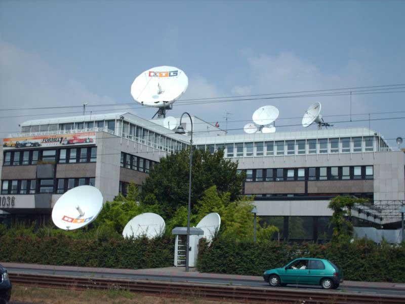

Cyborg schrieb:
Pfff, so sieht jeder 2. Friseur in Köln aus
Ist doch auch klar: Köln ist Medienhochburg. Hast du mal gesehen was die da ansässigen TV-Sender an Schüsseln auf dem Dach stehen haben? Was meinst du was Köln für ne Elektrosmogbelastung hat!!
