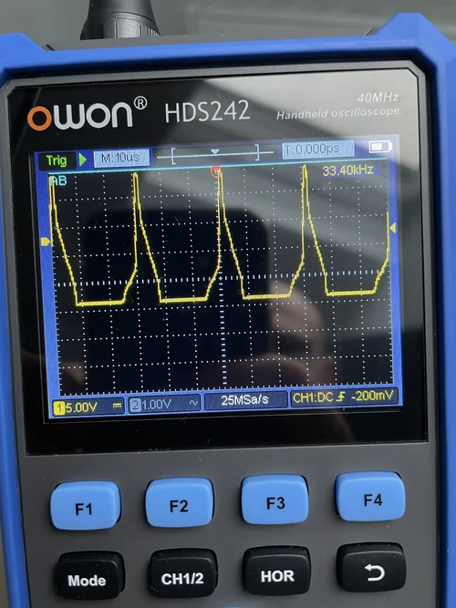

Seid gegrüßt,
nach vielen Bemühungen und Kopfzerbrechen, wende ich mich jetzt an die
Profis !

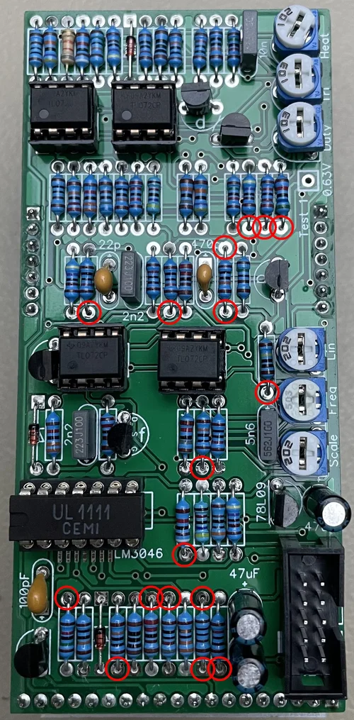

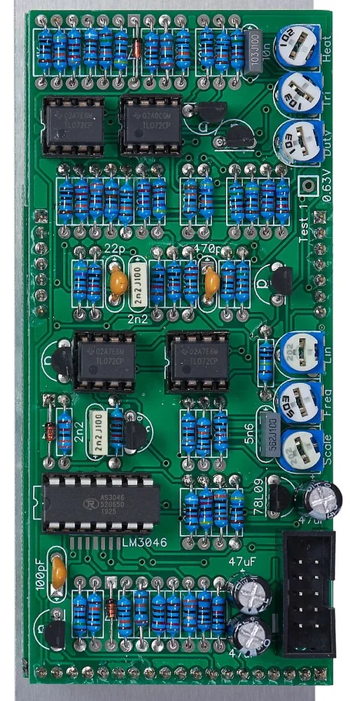

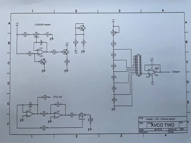

Ich habe einen Modular Synthesizer Bausatz fertig gestellt, welcher
aber kein Signal im Audiobereich wiedergibt(ca.33KHZ).
Außerdem wird der UL1111 und die zwei OP`s(IC2.2,IC2.3) nach kurzer Zeit
ziemlich warm.
Des weiteren lässt sich die Oktave mit dem Schalter S1 nicht verändern.
Das Wiederstände, Dioden und vertauscht wurden ist ausgeschlossen.

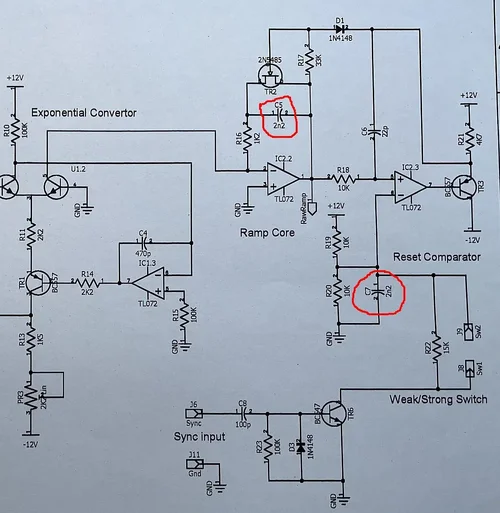

Ein Fehler habe ich seitens der Materialzusammenstellung vom Verkäufer
zu spät bemerkt...Der FET Transistor TR2 ist nicht der angegebene 2N5485
sondern ein BF256B, der Ersatz sollte eigentlich passen, jedoch sind die
beiden Typen von der Pin Belegung nicht identisch.
Leider habe ich ihn so eingelötet, wie es laut Platinenaufdruck sein
soll, d.h. Gate und Drain waren jeweils vertauscht
Nach einem kurzen Test wurden die oben genannten IC's sehr heiß, danach
habe ich den BF256B Transistor mit der richtigen Position eingelötet und

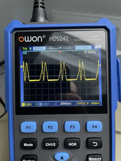

leider kam nichts im hörbaren Bereich aus den Ausgängen "Saw" und
"Triangle"(siehe Bilder im Link). Beim Ausgang "Pulse" war der LFO
hörbar und ließ sich auch normal justieren.
Meine Vermutung ist, dass der FET oder die genannten IC's defekt sind.
Was kann ich noch machen, um den Fehler eventuell einzugrenzen ?
Ich bedanke mich schon mal für eure Hilfe !
(Bild Nr. 1382 Ist der Triangle und 1383 der Saw Ausgang)
Grüße Mark

			 ...kann das der Grund der Erwärmung sein ?
