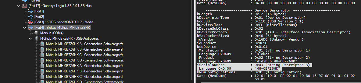

Die Antwort von Bitwig ist so nicht ganz richtig. Die Frage ist ob Nektar jeweils eine einmalige Seriennummer ("iSerialNumber") für jedes seiner Geräte in der Firmware hinterlegt und ob Bitwig diese auch heranzieht.
Wenn nicht, wird standardmäßig der "iProductname" für die Kennung verwendet.
All deine Nektar-Keyboards erhalten dann die selbe Kennung und sind nur durch den Anschluss und/oder die Reihenfolge in der sie angeschlossen werden unterscheidbar.
Ich vermute das Nektar keine eindeutige Seriennummer hinterlegt, wie so viele andere Hersteller auch.
Die "iSerialNumber" kann man mit diesem Tool -> https://www.uwe-sieber.de/usbtreeview.html#download auslesen.
Pete Brown hat dazu auch einen lesenswerten Artikel geschrieben -> https://devblogs.microsoft.com/windows-music-dev/the-importance-of-including-a-unique-iserialnumber-in-your-usb-midi-devices/
