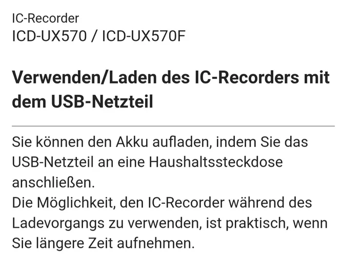

Bin jetzt aber nicht mehr sicher ob das nur die USB Charger betrifft. Oder auch während der PC auf die Daten zugreift...

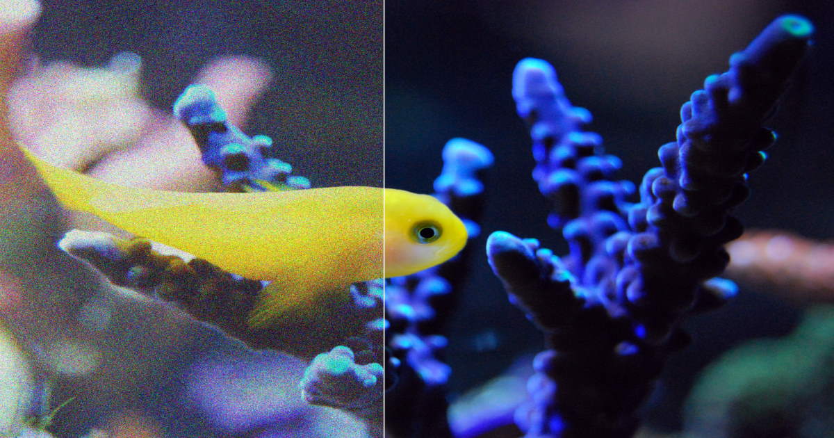

Sowas könntest du probieren, ohne es getestet zu haben.
NEAT VIDEO in 2023 - Simple Noise Reduction

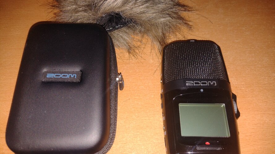

  • #49
Mein kleines "immer dabei"-Gerät ist das Zoom H2n. Mit Fellüberzieher kommen da immer wieder gute Aufnahmen zu Stande. Und gebraucht ist das inzwischen häufig für unter 100,- € zu haben.

  • #54
Mein H2n nimmt nicht mehr auf und stoppt die Aufnahme, daher kann ich es nicht mehr nutzen. Hab schon andere Speicherkarten genommen, nutzt aber nix.
Vielleicht als Ersatzteilträger interessant? Gegen Porto abzugeben oder Abholung.

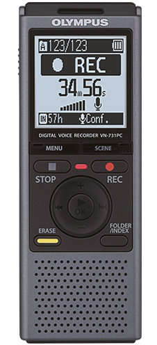

  • #55
Für meine ersten Field Recordings sollte doch so ein kleines altes Diktiergerät reichen?
Nimmt leider nur in WMA auf.
Das Ding gibt es neu nicht mehr zu kaufen. Macht aber sehr gute Aufnahmen.
Oder ist es vielleicht besser das einfach mit ner App zu machen und gleich in .wav aufzuzeichnen?
