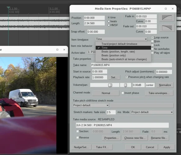

Bei der Arbeit mit Reaper und dem Video ist noch ein Problem aufgetaucht, dass ich so nicht unbedingt bemerkt hätte, wenn ich nicht mal kurz drüber nachgedacht hätte: Wenn ich das Video in Reaper als Track lade und dann beabsichtige die BPM für das Recording zu ändern, ändert sich auch die Abspielgeschwindigkeit des Videos. Was ich ja überhaupt nicht will(!). Wenn es nur ein paar BPM sind, fällt das beim Anschauen vom Video überhaupt nicht auf, da es sowieso slomo ist.
Wenn das aber später mit Eurer Musik zusammengebaut wird und das Video Orginaltempo hat, stimmt nix mehr überein. Also uffbasse. Das Video darf nicht von dem BPM verändert werden. Kann man bei Reaper per Track einstellen. Wenn ihr eine DAW benutzt wo das evtl. nicht geht(?), darf nach dem Laden des Videos in die DAW das Tempo nicht mehr verändert werden.
Du sagts zwar, dass man es einstellen, kann aber nicht wie;-)
Einfach:
  • Doppelklick auf das Video-item
  • Dann in Media Item Properties für timebase den Wert auf "Time" statt auf "Track/project default timebase" setzen.
Schon bleibt das Tempo des files unabhängig vom Songtempo.
M.i.a.u.: ganje
