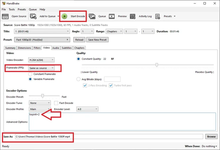

Okay, ich habe dann heute auch mal angefangen, war aber schnell genervt weil Ableton das Video extrem ruckelig und verzögert abgespielt hat. Und mein Rechner ist wirklich nicht schwachbrüstig.
Auch auf die Gefahr hin, dass das hier vielleicht schon mal angesprochen wurde:
Mal davon abgesehen, dass MP4 so ohne weiteres auch nicht unterstützt wird (Windows 10), was man aber mit der Installation eines Demultiplexers hinbekommt.
Dann installiert man sich Handbrake und fügt Keyframes hinzu. Und zwar sehr viele. Hier ein Screenshot in dem ich die Einstellungen und Export markiert habe:
Framerate setzen wie gezeigt und in den Advanced Options "keyint=2" eintragen. Das sorgt dafür, dass alle zwei Frames ein Keyframe eingefügt wird. Dann "Start Encode" klicken und das Video wird mit den Keyframes exportiert. Et voilá, das Ruckeln ist weg. So kann ich jetzt arbeiten.
