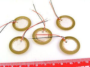

Hallo,
selber basteln! Piezo Triugger in 27mm kosten 1,50€ das Stück. Gummimatte gibts im Baumarkt, oder magst du lieber, Silikon, Kork, Filz ... Dann alles verkabeln, und das Triggersignal rausziehen. Wenn du gleich ein Gate oder Envelope Signal erzeugen willst, die Triggersignale mit je einem Transistor oder OPV verstärken, gleichrichten und mit Kondensator glätten. Feddich. Kaufen geht natürlich einfacher.

Hallo,
wenn du Midi und keine CVs brauchst, wird es noch einfacher, dann kannst du direkt in ein Interface gehen, genau wie Hairmetal_81 gesagt hat. D.h. du must nur den Piezowandler an eine Klinkenbuchse löten.
Schwarz geht an Masse, rot an das heiße Ende. Nun noch die Buchse mit dem Interface verbinden Jedes Druminterface, egal wie alt und billig, solle das in Midi konvertieren können. Geil wäre natürlich einen Dynacord Percuter.
