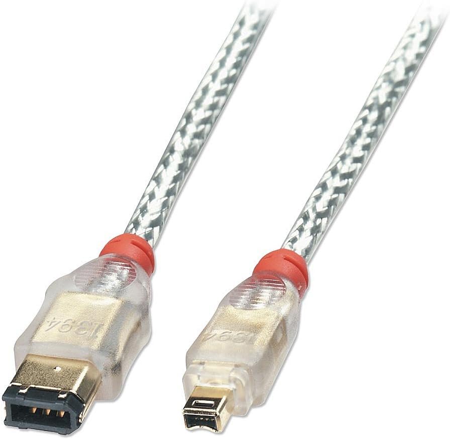

Ich hab mit Firewire 800 keine Erfahrung. Normalerweise hängt mein Fireface an einer Dawicontrol PCIe Firewire Karte, die 2 Firewire 400 Anschlüße hat.
Kann ich mit diesem Kabel das defekte Fireface mit der PCIe Karte verbinden?
https://www.amazon.de/LINDY-Premiumk-FireWire-800Mbps-comp/dp/B00062RXDO/ref=pd_sbs_147_5/257-5403609-9270415?_encoding=UTF8&pd_rd_i=B000KEHMKM&pd_rd_r=6800a59f-4bfb-4f1f-855f-0a2cf0abf648&pd_rd_w=OVTxy&pd_rd_wg=yjsCz&pf_rd_p=17269923-e95e-42b2-b8e1-f208b58f5815&pf_rd_r=8YFDKJB38QS6NBMYDVZZ&refRID=8YFDKJB38QS6NBMYDVZZ&th=1

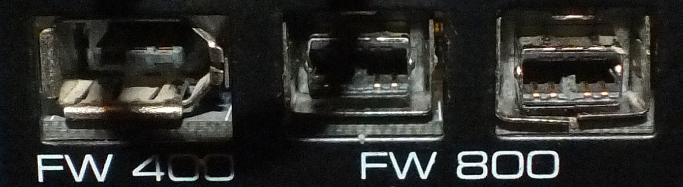

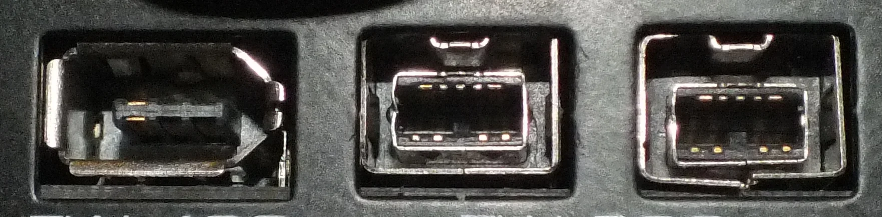

Indem man den Firewire Stecker verkehrt herum ins Gerät steckt.
Ich glaub du hast da sowas von Recht!
Der rechte FW Port sieht übelst mitgenommen aus-außerdem wackelt der auch ganz schön
Ich glaub dann kann ich mir das 400<->800 Kabel auch sparen. Am linken 400er Anschluß funktioniert die Kommunikation zwischen FF800 und PC jedenfalls nicht. Würde noch der mittlere übrig bleiben.
