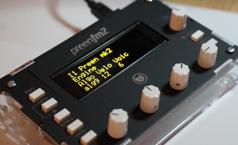

1) preen fm http://ixox.fr/preenfm2/
2) midibox fm http://www.ucapps.de/midibox_fm.html ... und die klingt auch noch genial lowfy

oder eben ich bau mir eine midibox / preenfm. der preen klingt im vergleich schon wieder fast zu highend. hier mal alle möglichkeiten des opl3 damit allein lassen sich ganze lowfi technotracks produzieren. :

der wäre doch was für dich mic, mit einem controller ist der für live ideal. schätze mal dass der fertig gebaut maximal 200 kostet, da gibts ja schon eine ganze kleinindustrie von "bauern" die das machen.
geht auch schön brachialer ebem damit:
src: http://soundcloud.com/xavier-hosxe/preenfm2-by-ryux-drum-bass-not?in=xavier-hosxe/sets/preenfm2
find ich auch sympathisch. zzt mache ich live mit dem iPad - leider nur 4OPs, mehr gibt es da noch nicht. Und G2, den hab ich aber live schon einige Zeit nicht mehr mitgenommen.
hier noch die midi implementation des preen fm. da geht alles per cc bis in die einzelnen steps des sequencers. so gehört sich das! wenn das ein einzelner franzose schafft warum ist eine firma wie yamaha dazu nicht in der lage. rätsel über rätsel ;-) sorry für die lange tabelle ...
https://sites.google.com/site/preenfm/m ... er-control
