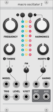

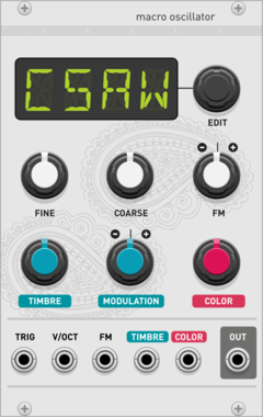

Finde die von Mi Braids sehr gut. Falls die wer kennt, gerne in die Richtung.
Würde auch was für bezahlen, kostenlos geht natürlich auch.
Gibt es kostenlos für VCV Rack unter dem Namen Macro Oscillator....
