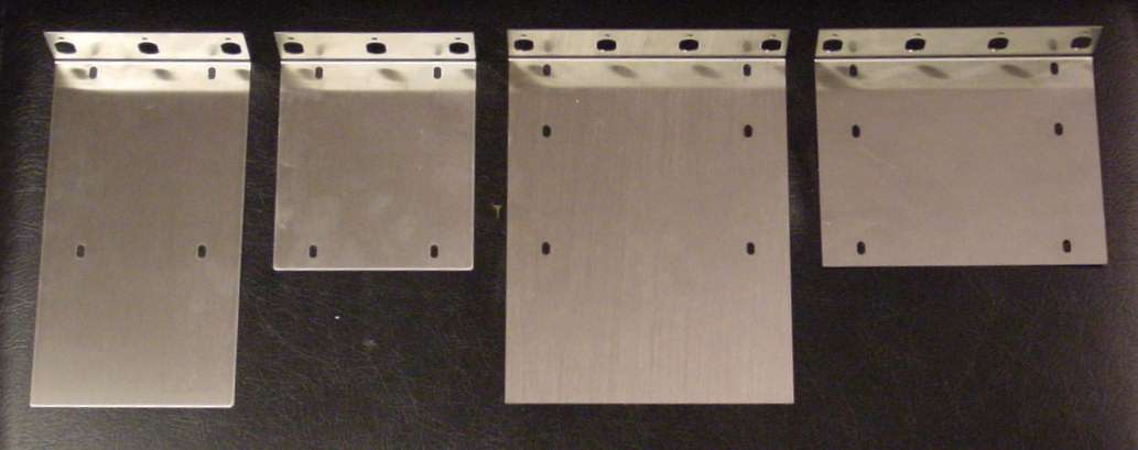

nIch wills ja auch winklig (die ecken abgewinkelt aber schon gerne, da mechanisch sehr biegesteif).
Aber das "L" ist mir nach hinten zu lang. Ich will alles schön Flach und nicht so monter-Schränke, bei mir gibts nämlich nur wenig Platz. Da kann mans auch schön in Koffer verpacken, Pultgehäuse etc...
Hääää?
Die Module liegen doch völlig flach auf, da die Abkantung oben und unten ja ausgespart ist, das ändert garnix an der Einbautiefe.
Schau noch mal genauer hin. :roll:

Was haltet Ihr davon, Blindpanels bei dotcom zu bestellen (1
Was haltet Ihr davon, Blindpanels bei dotcom zu bestellen (10$ das Stück) und von Thomas bedrucken zu lassen ? Die Löcher in das 1,5 mm
Aluminium zu bohren dürfte nicht das Problem sein :)
Wie teuer/aufwendig ist das eigentlich mit dem Siebdruck ?
Hat jemand Erfahrung damit ?
mfg
Vintageuser
1,5 mm sind aber ein bi
1,5 mm sind aber ein bißchen dünn.
Und ich glaube die Blinddinger würde man bei Schaeffer auch billiger bekommen, als in Amiland.
  • #40
. . . daf
. . . dafür sind die Blindplatten jeweils am Rand umgebogen und
ergeben so die nötige Festigkeit !
  • #41
Schaeffer hat den eindeutigen vorteil, das Thomas im Prinzip
Schaeffer hat den eindeutigen vorteil, das Thomas im Prinzip nur noch 5 mal klicken muss und nächste Woche liegen ferig geborte Frontplatten auf dem Tisch. Preis ohne Gravieren, also nur die Löcher, geht noch in Ordnung. Und vor allem sind die Löcher alle 1A.
Die gebohrten Fronten zum Siebdrucken und fertig. Da macht sich niemand die Finger schmutzig, und das Resultat stimmt.
- Hans

[quote:52e82d848a=*komons.de*]Schaeffer hat den eindeutigen
- Hans
Das schaut doch unmöglich aus, wenn man einmal die schönen gekanteten moogystyle-Frontplatten hat und dann wieder direkt daneben ein einfaches 4mm Blech. Warum macht man nicht Nägel mit Köpfen und bleibt bei einem einheitlichen Design, es hat mit den Anymod-VCOs doch mal so schön angefangen. Die VCOs schaun doch sehr professionell aus.
Ich wollte mir später mal, wenn die anderen Grundmodule (VCF, Envelope und VCA) fertig sind, ein kleines kompletes Anymodular-Basissystem zusammenstellen, aber so wie ich das sehe, wird da wohl nix draus. So ein Bastelkram und das Löten ist nicht meine Welt, ich bevorzuge ne fertige und funktionsfähige Lösung.

  • #51
ohne gen
ohne genügend interessenten keine abgekanteten Stahl-Frontplatten
so sieht es aus.
Zudem ist das Projekt, wie es scheint, eh zu einem Rand-DIY projekt geworden, dass muss aber nichts heissen.
Entweder Stahl und abgekantet oder Alu und flanch.
Die Diskussion ist ja schon etwas ausgenuddelt...
Stahl bedeutet zudem noch ein stück mehr Arbeit/Stress bei der Entwicklung neuer Module.
Ich weiss ja nun nicht ob der Unterschied dann sooo groß wird? Ich meine wenn man das Modul eingebaut hat, sieht es dann von vorn sehr ordentlich aus. Da wird man nur beim supergenauen hinschauen Unterschiede bemerken.
Der Siebdruck bleibt ja schließlich absolut der selbe (der haftet zudem noch ein klein wenig besser auf Alu...)!
Zur Zeit sieht es so aus:
entweder ALU oder GAR NICHTS.
das ist die Wahl.
So, und deshalb warten jetzt alle auf ihre Frontplatten...
Es tut mir leid, aber von den Stahlplatten müssen mindestens 20 gemacht werden, Mindeststückzahl,
und wer soll das Geld vorreichen?? wenn nichtmal klar ist
wieviele letztendlich "verkauft" werden, ohne Gewinn
wohlgemerkt?
Ich nehme gerne auch Stahl, so ist es nicht. Ist superstabil.
4mm Alu nehme ich aber auch, wenn Stahl nicht geht.
- Hans

Wenn wir mit solchen Winkeln arbeiten, sollten die billig sein und passen. Ich muss mal im Baumarkt suchen, ob es da ev. was gibt, was man zurechtbiegen könnte, so dass durch zweifache Biegung auch Hans auf seine Kosten kommt, und die Platine parallel zur Front einbauen kann.
  • #60
3mm Alu-Frontplatten sind sehr stabil. Ich habe einige mit 2
3mm Alu-Frontplatten sind sehr stabil. Ich habe einige mit 2mm gemacht, die können sich schonmal etwas durchbiegen, aber bei 3mm biegt sich wirklich nichts mehr.
Problematisch wird es dann allerdings bei den Potis, weil viele nur eine Verschraubungslänge von 5mm aufweisen. Bei 3mm Blechdicke bleiben dann nur noch 2mm, um die Mutter auf das Poti aufzusetzen und festzuziehen. Das klappt aber gut. Bei 4mm Bleckdicke funktioniert das aber gar nicht mehr.
Mit Alucorex von Bungard lassen sich sehr gute Frontplatten herstellen. Dazu einfach mit einem Grafikprogramm eine Vorlage und daraus dann einen Leiterplattenfilm erstellen lassen, die man zum Belichten benötigt.
