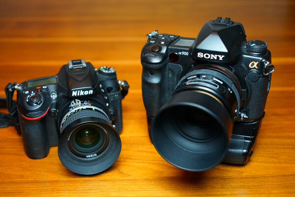

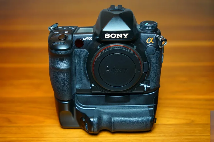

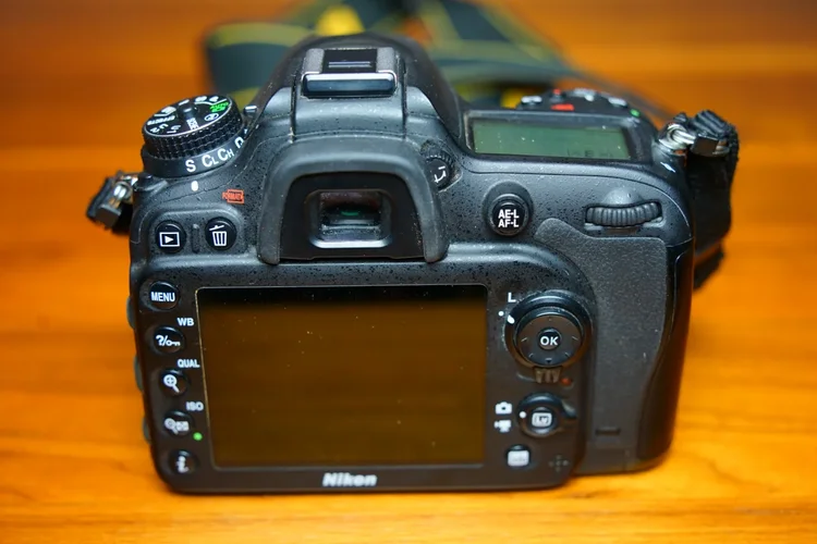

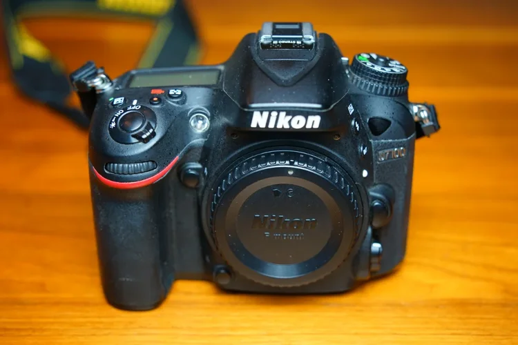

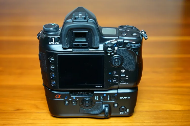

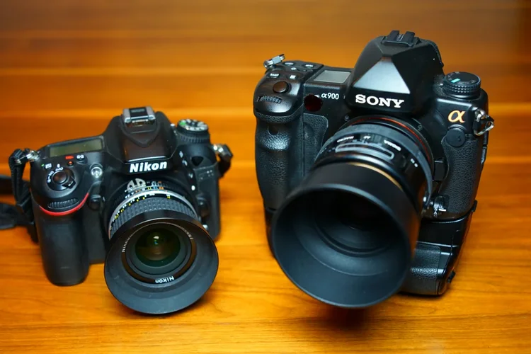

EVF ist ja sowas von Newschool. DSLR rulez. Wer einen tollen Sucher sucht. Sony a900. Kam hier gerade frisch rein:
Oder eine Numer kleiner, APS-C von Nikon mit 24 mpix, auch frisch eingetroffen. Eine D7100:
Beide zusammen mit etwas Glas vor der Hütte. Nikon AIS 24mm f/2.8 mit SIC Vergütung und Sigma Macro 90mm f/2.8 für Minolta AF.
