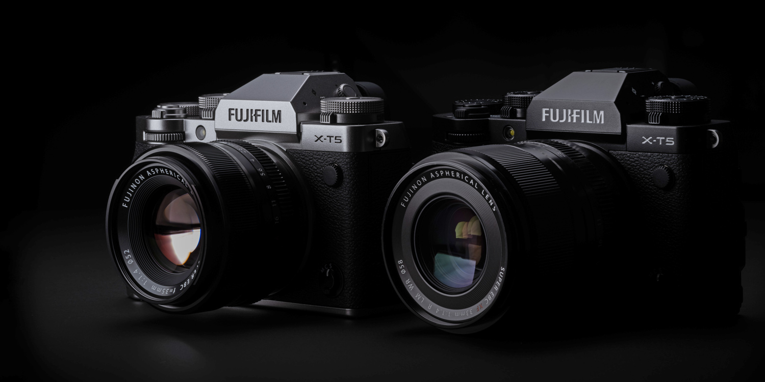

Die Fuji X-T5 wurde nun vorgestellt.
Eine sehr gute Kamera - endlich wieder mit einem Klapp-Display für Fotografen (wofür sie primär gedacht ist, und eben nicht für vloger und selfiemacher). Seitlich leicht schwenken (wie bei den Lumix S1/S1r) kann man das Display aber auch (zweck Fotografie im Hochformat).
https://youtu.be/zlDMYAQKoq8

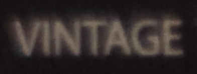

Ich bin eigentlich mehr so der Festbrennweiten-Typ, habe mir jetzt aber mal ein Standardzoom RF 24-105 f/4 L gekauft. Das oben gezeigte "Vintage" ist ein Ausschnitt aus einer Bildecke, bei Offenblende und 105 mm. Es ist ein Ausschnitt vom Minimod VCO und die Schrift befindet sich ca. 8mm oder so hinter dem Fokus, da ein Knopf eines Moduls in der Bildmitte fokussiert war. Die Aufnahme erfolgte nahe an der Naheinstellgrenze von 0,45m. Das Bild rauscht wegen der hohen ISO.
Ich nehme an, dass wir hier mehrere Abbildungsfehler sehen. Meine Frage an die Foto-Experten hier ist: Wie nennt man den Abbildungsfehler, wodurch im Bild der Schwarz/Weiß-Kontrast verschwindet und die scharfen Kanten der Schrift total verschmiert wirken?
  • #1.027
In erster Linie Randunschärfe und generelle Unschärfe würde ich sagen. Ne leichte Verzeichnung könnte auch drin sein … war das die Ecke oben links?

  • #1.029
Bei nem alten Olympus 50mm 1.4 aus analogzeiten habe ich das auch - glaube der Effekt nennt sich "blooming"?
Edit: Glaube ich habe unrecht ;-)

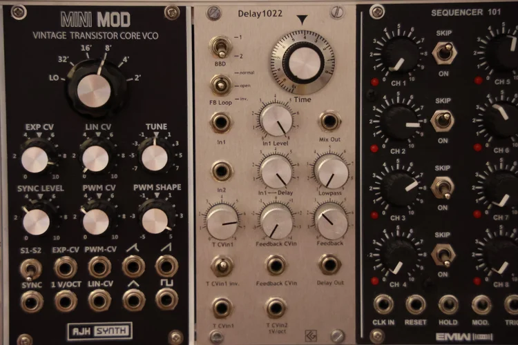

  • #1.030
@Grenzfrequenz
Kannst du mal das ganze Bild zeigen?!
Ja klar. Das hier ist das gesamte Bild, ohne Korrektur. Ich habe das Bild aufgenommen, um die Abbildungsleistung zu beurteilen. Mangels Ausleuchtung wurde es bei ISO 25600 aufgenommen, 1/20 Sekunde Belichtungszeit, mit aktivierter Bildstabilisierung in Objektiv und Body. Wie bereits erwähnt handelt es sich um ein 24-105 Objektiv mit durchgegehder f/4 Offenblende bei 105 mm und Offenblende.
War das die Ecke oben links?
Ja - was ist denn an der Ecke oben links so besonders?
  • #1.031
Du siehst eine Überlagerung von sphärischer Aberration und Koma. So genau trennen lässt sich das aufgrund eines einzelnen Bildausschnitts nicht. Aber schau Dir diesen Artikel an, dort sind die Bildfehler schön zusammengestellt und erklärt:
Du liegst richtig. Blooming nennt man die Entstehung eines hellen Flecks um eine lokale Überbelichtung.

  • #1.033
Aber nicht so wirklich, weil es ja keine Überbelichtung ist, eher ein nicht überbelichtetet Kontrast zwischen hell und dunkel. Denke es gibt nen anderen Begriff dafür. Glaube deine Begriffe "sphärischer Aberration und Koma" sind richtiger.

  • #1.034
@Grenzfrequenz
Um wirklich was beurteilen zu können, braucht man einen definierten Testaufbau.
Zeitung flach an der Wand, Stativ benutzen(Stabi auf dem Stativ aus!), Kamera mit Objektiv extrem exakt/parallel ausrichten, anständiges/gleichmäßiges Licht, Fernauslöser, niedrige Iso usw.
Alle Objektive sind am schwächsten bei Offenblende.
Dein Bild ist einfach nur ein Schnappschuss, bei dem man keine realen Fehler beurteilen kann.

  • #1.035
...hinzu kommt, dass bei allen Objektiven die Schärfe zum Rand hin etwas nachlässt und im Nahbereich, aufgrund der geringen Tiefenschärfe schleichen sich auch schnell Fehler ein.
  • #1.036
Und wenn man nicht gerade Architektur fotografiert oder Repros macht, sind die extremen Randbereiche nicht wirklich wichtig.
  • #1.038
@Grenzfrequenz
Es gibt ja auch Abbildungsfehler wie Sphärochromatismus, der nur außerhalb von der Fokusfläche auftritt, das würde über den Testaufbau gar nicht erfasst. Im realen Leben interessieren mich ja gerade störende Abbildungsfehler bei Schnappschüssen. Mit meinen noch viel lichstärkeren Festbrennweiten ist mir sowas bei Offenblende niemals untergekommen, was natürlich damit zu tun hat, dass man bei Zoomobjektiven Kompromisse eingehen muss.
  • #1.040
Auf diesem Bild eines einschlägigen Reviewers sehe ich den Effekt ebenfalls (ebenfalls bei 105 f/4). Demnach handelt es sich um Sphärochromatismus.

  • #1.043
@ Grenzfrequenz :
Jedes Objektiv hat Bildfehler - keine Sorge machen.
Wichtig ist evt. ob das Objektiv dezentriert ist - das kann man selber testen in dem man ein weit entferntes Objekt scharf stellt - dann den AF abschaltet und dieses Objekt in alle 4 extremen Bildecken bringt und fotografiert.
Wichtig ist dann das alle Bilder in den Ecken gleich "schlecht" sind - sollte es da grosse Ausreisser geben würde ich das Objektiv tauschen lassen.
An sonsten hat swissdoc alles schon ( mal wieder ) perfekt erklärt ;-) .

  • #1.045
Warum um Gottes Willen ISO 25k? Das frisst die Dynamik enorm und ballert Rauschen ins Bild
Man kann solche Abbildungsfehler - gerade bei Zoom-Objektiven - vermeiden, indem man folgendes verwendet:
- basis-ISO (also 100 oder 200 oder was die Kamera als Base-ISO hat)
- etwas mehr Ausleuchtung (selbst eine Taschenlampe oder Tischleuchte auf das Objekt gerichtet hilft da schon viel)
- das besagte Objektiv auf 50mm Brennweite stellen (da ganz unten oder ganz oben oft Abbildungsfehler gezeichnet werden)
- das besagte Objektiv abblenden auf F5.6 z.B.
- Stativ, Zeitauslösung ohne IBIS (z.B. -2 Sek.)
- RAW nutzen (und Weißabgleich hinterher) - bzw. Weißabgleich vorher bei JPG, damit auch die Farben stimmen
dann sollte auch alles gut scharf und ohne extreme Fehler sein.
Je nach Kamera-Typ: um max.beste Bildqualität erreichen zu können, bleibe bei Base-ISO und fotografiere möglichst nicht mit Offenblende, sondern stets leicht abgeblendet - gerade bei Vollformat,
(es sei denn, du fotografierst mit µFT <- hier ist ab Offenblende meist schon alles gut scharf, aber auch nicht immer).

Der Abbildungsfehler kommt ja nicht durchs Rauschen zustande, insofern ist die ISO hier nicht relevant. Um Abbildungsfehler am langen Ende des Zoombereichs zu sehen stellt man die Brennweite doch nicht auf 50mm. Wenn ich nur auf 50 mm fotografieren möchte kaufe ich mir kein Zoom Objektiv sondern eine Festbrennweite. Wieso triggert die Frage "wie nennt man diesen Abbildungsfehler" überhaupt diverse Leute mit Bekehrungen, nur unter optimalen Bediungungen zu fotografieren? Kombiniert mit einem der anderen Beiträge dürfte ich am besten nur mit Blende f/8 bei ISO 100 mit 50mm Normalbrennweite eine flache, optimal im Fokus ausgerichtete Ebene fotografieren. Weil ich danach gefragt habe, wie ein bestimmter Worst-Case-Abbildungsfehler zustandekommt?
Wenn jemand danach fragt, wie Aliasing zustande kommt, antwortet ihr dann auch: "OMG! Was fragst Du denn da? Du musst ausschließlich Sinuswellen aufnehmen die Frequenzen aufweisen, welche ganzzahlige Vielfache der Samplefrequenz sind, dann existiert Aliasing überhaupt nicht!"?

  • #1.048
das Canon EF 24-70 2.8 L II schlägt bei gleicher Blende viele Festbrennweiten
Das hat mich erstaunt, denn das von mir verwendete RF ist von der Bildqualität her mit der RF Version des 24-70 2.8 (abgeblendet mindestens auf f/4, also im vergleichbaren Blenden- und Zoombereich) ebenbürtig. Auch dort tritt der oben beschriebene Effekt moderat auf (da es niht bis 105 geht und der Effekt bei 105 am stärksten ist, ist der Effekt natürlich weniger ausgeprägt).
Ich habe mir eine Testreihe des selben Reviewers angeschaut und beim EF 24-70 2.8 L II gibt es tatsächlich keinen sichtbaren Sphärochromatismus. Da wurde das Design offenbar verändert, die RF Version ist natürlich trotzdem hervorragend (in manchen Punkten leicht verbessert, aber im Grunde sieht man keinen nennenswerten Unterschied).
