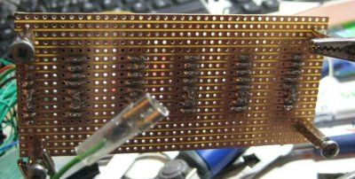

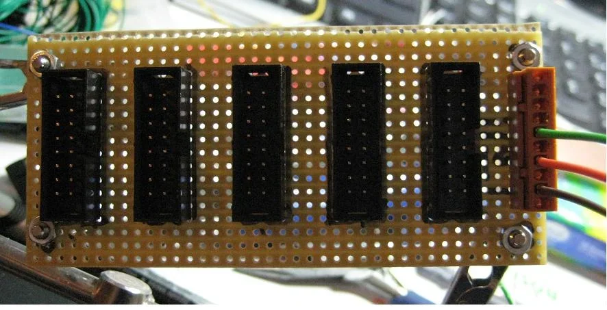

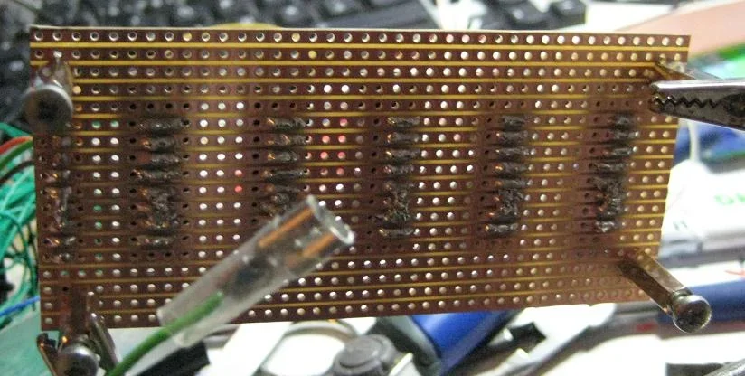

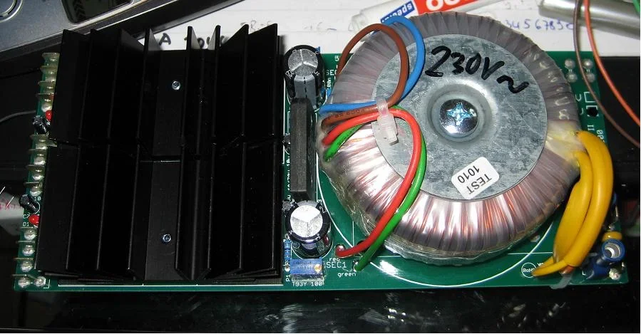

so bin auch grade am bau einer platine samt netzteil ( PSU2) es fehlt nur noch die Rückplatte von doepfer mit eingebauter sicherung und netzstecker.
Baue das 1:1 von einem meiner anderen rahmen nach ...
