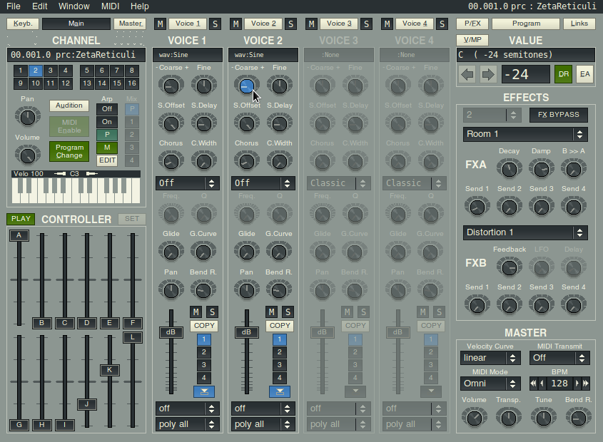

Ab Vintage Pro gibt es dann auch einen Editor:
http://prodatum.sourceforge.net/
Vintage Keys und Vintage Keys Plus werden nicht unterstützt.
