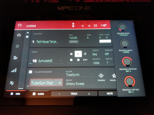

Ich habe aktuell das Problem, dass sich beim betätigen der Q-Link Knöpfe, rechts im Dispay der Balken mit den Q-Link-Reglern öffnet und nach mehrmaligem Regeln, also z.B. dem Drehen an mehreren Knöpfen nacheinander, der Balken einfriert, also nicht mehr schließt. Dies führt dazu, dass die Parameter der weiteren Anwendungen auf dem Display ohne Funktion sind. Über die verschiedenen Schalter des Gehäuses lassen sich zwar andere Programmfunktionen wählen, kehre ich aber in das Ausgangsfenster zurück, wird der Bildschirm wieder durch den Q-Link-Balken blockiert.
Die Q-Link-Regler, sowie die vier Schalter funktionieren ebenfalls.
Hat hier schon jemand mit einem ähnlichen Problem zu kämpfen gehabt?

Bei mir kam es zu Parametersprüngen. Ich habe dann die Q-Link Balken deaktiviert, auch weil ich sie als störend empfand. Dann war das Problem erledigt.
Den Deutschland Support hatte ich einmal bemüht, weil ich mir zu viel gelöscht hatte und die MPC nicht mehr starten wollte. Da wurde mir schnell und kompetent geholfen.
Vielleicht rufst Du einfach 'mal am Montag dort an. Ja, es ist erstaunlich, die gehen noch ans Telefon!

ich hab das Problem auch und tippe auf einen Softwarefehler.
ich bin nicht sicher aber möglich ist dass das Problem auftritt wenn man Screen und Regler gleichzeitig benutzt. Am häufigsten scheint es beim Tube Synth und Granulateffekt aufzutreten - scheint mir jedenfalls so.

Ich bin erst von einem Defekt der unteren Regler ausgegangen, wobei deren Funktion fehlerfrei ist. Bei mir sind es die beiden unteren bzw. drei unteren Q-Link-Regler, die zum Display-Freeze führen. Das Display selber berühre ich hierbei nicht.

Die Q-Link-Regler sind, wenn ich das richtig deute, touch-sensitiv. Ich bin erst davon ausgegengen, dass die Poti-Kappen ggf. zu fest aufgesteckt sind oder sich bei Berührung "verkanten" und dadurch einen Dauerimpuls auslösen. Aber alle Regler drehen bei mir frei, ohne das Chasie zu berühren. Aber das Problem tritt ebenfalls bei abgezogenen Poti-Kappen auf. Eine weitere Möglichkeit wäre, dass die Befestigungsmuttern der Potis zu fest angezogen sind.
Das Problem muss schon vor der Firmware-Version 2.8 aufgetreten sein. Zudem tritt das Problem nicht bei allen Geräten auf, dafür aber verteilt auf das MPC Portfolio. Ich halte jetzt den 4. MPC One in Händen und habe erstmals mit dem Problem zu kämpfen.
Nach Installation des Firmware-Updates 2.11.6 ist das Problem behoben und die Regler funktionieren wieder einwandfrei... :xencool:
Ich korrigiere mich. Das Problem ist gestern Abend leider wieder aufgetaucht. Diesmal reichte es schon einen internen Effekt in einem laufenden Projekt aufzurufen. Hierbei hat sich dann sofort der Q-Link-Balken geöffnet und das Display gesperrt. Was jetzt genau der Auslöser für das Ganze ist, vermag ich nicht beurteilen...:frown:.
