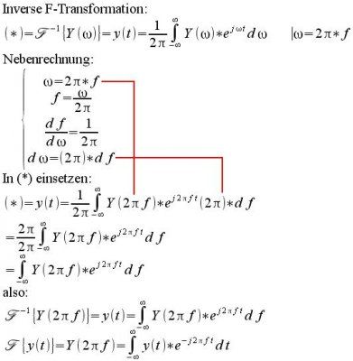

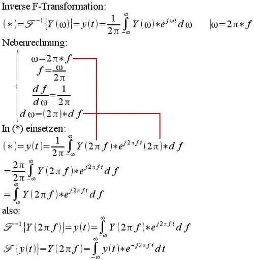

  • #69
Der Faktor ist lediglich 2pi und der zeitharmonische Integralkern (exp(ist)) ist komplex konjugiert. Wobei s hier scheinbar die Kreisfrequenz w (sprich: omega) = (2 pi)*f sein soll.
Es sind nicht zwei unterschiedliche Paar Stiefel. Vielmehr ist es ein Paar zusammengehöriger Stiefel.
Außerdem komme ich nach meiner Herleitung auf andere Trafos:
F-Transformation:
F{ y(t)} = Y(w) = < exp(-jwt) | y(t) >
Inverse F-Transformation:
F^-1{ Y(w) } = 1/(2 pi) * < exp(jwt) | Y(w) >
In w lautet der Vertauschungssatz:
F{ y(t) } = Y(w)
F^-1{ y(-w) } = Y(t) / (2 pi)
wobei Y(t) eine Zeitfunktion ist, die der Frequenzfunktion Y(w) entspricht.
mit w = (2 pi)* f ergibt das eine Spiegelsymmetrie im Vertauschungssatz ohne den Faktor (2 pi)
F{ y(t) } = Y(f)
F^-1{ y(-f) } = Y(t)
wobei Y(t) eine Zeitfunktion ist, die der Frequenzfunktion Y(f) entspricht.
Das ergibt auch einen Sinn, wenn man in der Definitionsgleichung w := (2 pi) * f substituiert.
